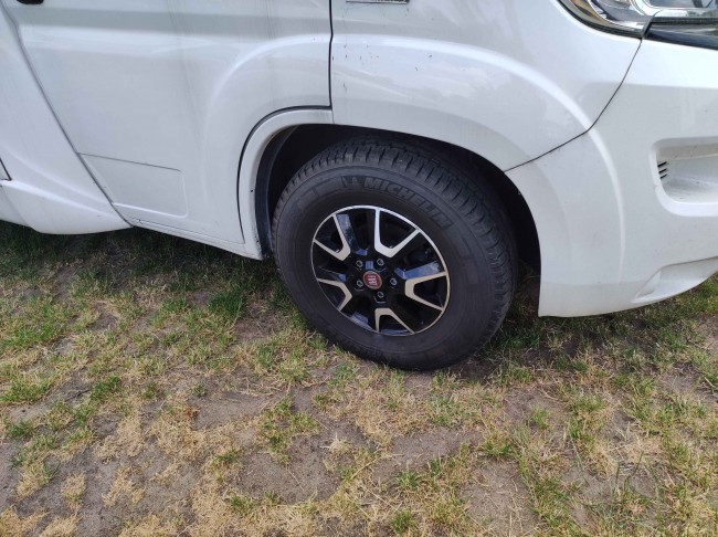

Cześć Panowie,
kupię felgi aluminiowe 15' dedykowane do fiata ducato, jumpera, boxera po 2010r.
ewentualnie zamiennie się na moje 16' oryginalne z oponami . przejechane 1000km. rocznik 2018. ( jak nowe)
mogę ewentualnie sprzedać felgi 16' z oponami jakby był ktoś chetny.

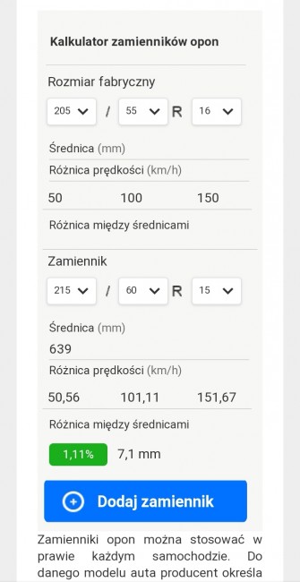

Pali tyle samo jeśli zrówna się profil wysokość opony i zniweluje właśnie tą różnicę,
Jeśli się to zrobi to raczej dziury będzie wybierał lepiej bo będzie więcej opony na feldze, podobnie jak w samochodach terenowych ;)
Wiem że był problem z założeniem 15 na 16 i odwrotnie chodziło o piasty ale może po 2010 rozwiązali ten problem

Wysłany: 2023-06-14, 07:12
[quote=" pojawia sie różnica wskazań licznika
wg wyliczenia aż o 11,2%
[/quote]
Plik ściągnięto 14 raz(y) 138,03 KB

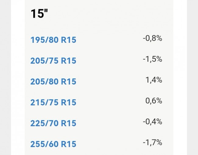

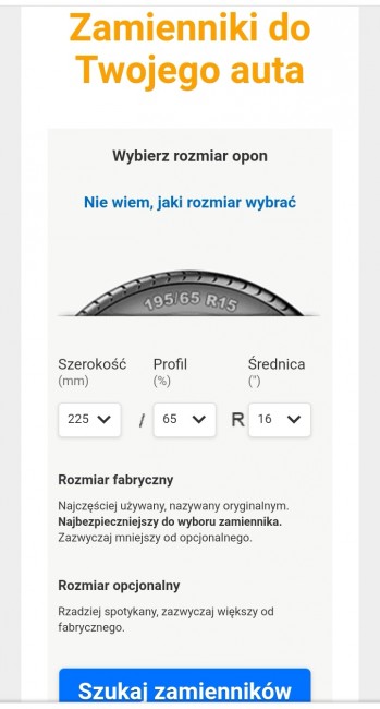

voice napisał/a:
Acha odnośnie felg wyjaśniam jeżeli ktoś nie wie.
Felgi 15' miały rozstaw 5x118 specjalnie do kamperów zrobili felgi 16 na rozstaw śrub 5x118
natomiast jak ktoś ma oryginalnego busa i przerabia lub chce sobie dokupić felgi aluminiowe to rozstaw śrub jest 5x130 ( i to jest oryginalny rozstaw felg 16")
Tu masz proponowane zamienniki 15 do rozmiaru 16 które zamieniłeś :ok , te 225 są praktycznie identyczne. 0,4% różnicy :mrgreen:
Plik ściągnięto 5 raz(y) 40,84 KB
Plik ściągnięto 9 raz(y) 142,37 KB

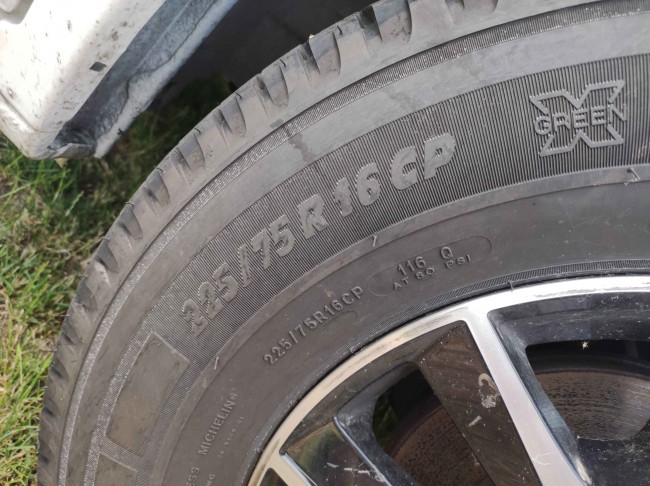

Drobna nieścisłość na zdjęciach masz 16/75/225 mega wysokie koła, a w poście podajesz że wysokość masz na 65 a to 2 rozmiary więcej,
Kampery szły na 15 blaszanych 15/70/215 malutkie kóleczka, nawigacja będzie wskazywała 10km mniej, :mikolaj

Komplecik napisał/a:
Nigdzie nie wskazuje w poście, że mam koła na wysokość 65 ???
Moje aluminiowe felgi o rozmiarze 16' mają rozstaw śrub 5x118 i opony są rozmiaru 225/75/16
i nie mylcie nie przeliczajcie, bo moje skazania wskazują tak jak policzyłem na 15 spalanie jest o ponad 1l/100km mniej
Twój sprzęt: Adriianna
Dołączył: 14 Cze 2011
Piwa: 299/637
Wysłany: 2023-06-14, 20:18
voice napisał/a:
Na kołach 15' mój kamper Burstner Lyseo 710 pali o 1,2 L na 100Km mniej niż na 16' kołach i oponach 225/65/16.
Tu piszesz 65
komplet
