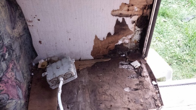

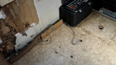

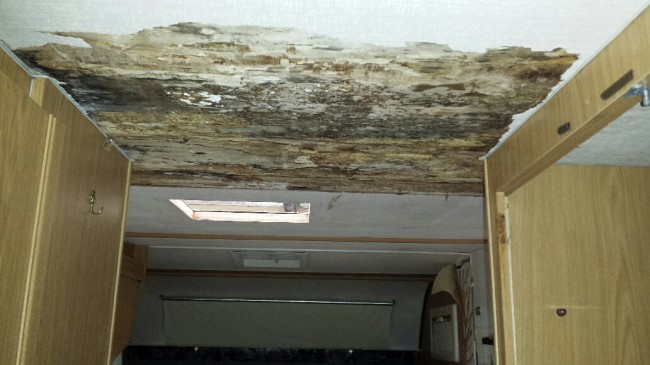

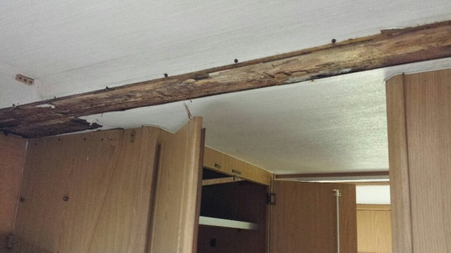

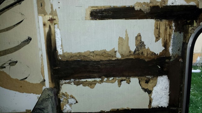

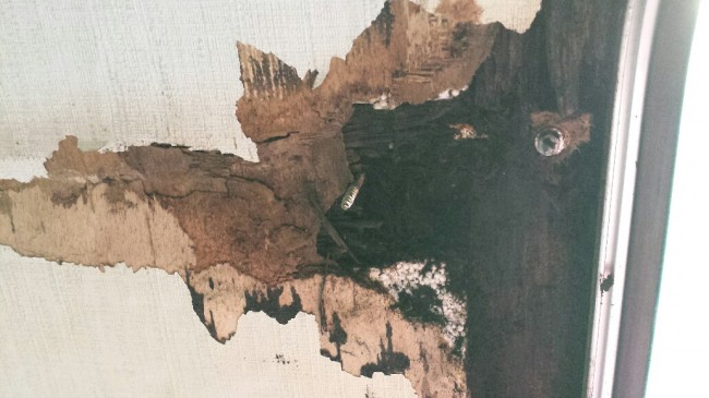

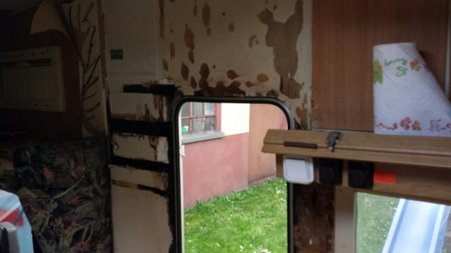

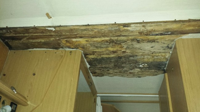

Poniżej kilka zdjęć- niestety jak to bywa podczas rozbiórki- za każdym zdjęciem szafki, odklejeniu kolejnej tapety ukazują się miejsca zniszczeń - a zniszczenia są ogromne.
Najgorzej jak na razie jest z dachem- w połowie kompletnie zalany. Ściany- za pewne lewa/ prawa do wymiany- tak to wygląda po pierwszym dniu.
Nie ruszaliśmy jeszcze łazienki- tam również będzie dramat ani podłogi- zapewne podobnie.

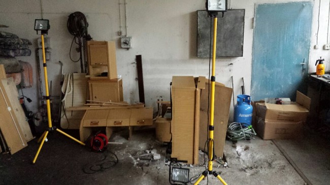

Poniżej kilka zdjęć z dzisiejszej demolki- będę się starał na bieżąco podsyłać informacje o postępie prac, napotkanych problemach jak i pytaniach.
Korzystając z dobrej pogody- wyjazd na zewnątrz
Plik ściągnięto 215 raz(y) 225,1 KB

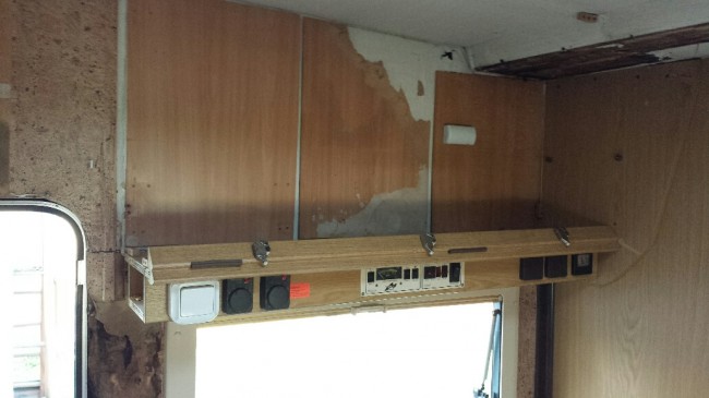

powolny demontaż wnętrza

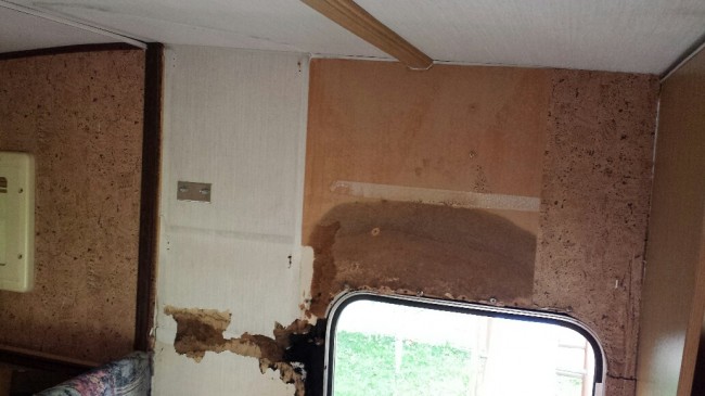

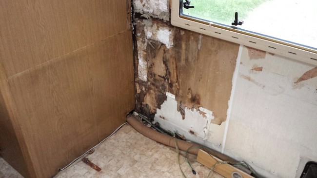

powoli ukazują się zniszczenia
Plik ściągnięto 185 raz(y) 224,73 KB
część kratownicy- zalana, próchno- rozchodzi się w dłoniach
Plik ściągnięto 236 raz(y) 240,68 KB

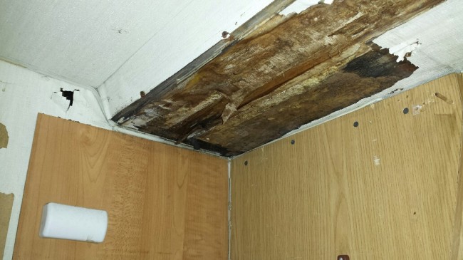

dach... a to tylko część...

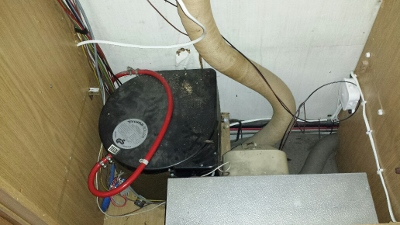

poniżej kolejna porcja zdjęć...
plątanina kabli... i bądź tutaj mądry :)
Plik ściągnięto 34617 raz(y) 78,82 KB

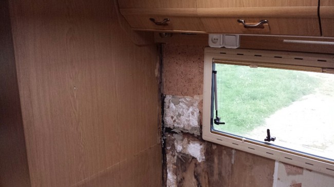

lewa ściana- a to dopiero początek
Plik ściągnięto 205 raz(y) 218,26 KB
Plik ściągnięto 204 raz(y) 222,35 KB

Ze tak jest (zgniłek) to mogło być spowodowane utlenianiem się blachy.Powstają wtedy mikroskopijne dziurki (blacha robi się cienka ).Zwróć uwagę na blachę(w jakim stanie ona jest)

Wiem- czytałem o tym. Jak go bardziej rozbierzemy to sprawdzimy, ale nie sądzę, aby było to powodem. Na kawałku, który już udało nam się rozebrać- korzystając z halogena- żadnych mikro dziurek nie widzieliśmy, ale to wiadomo, że jeszcze za mała powierzchnia rozebrana, aby zdecydowanie wykluczyć ten motyw.
Natomiast prawda jest taka, że tam gdzie są elementy do wymiany(zgnite /zalane) to wszystko poszło z standardowych miejsc- np. prawa ściana w dużej mierze od miejsca załamania alkowy- przy listwie aluminiowej (widać szparę grubości ok 1 mm). Poszło również z wszelkich otworów- np. mocowanie markizy (markiza luźna). Na jednym zdjęciu gdzie widać jak poszło od drzwi- to ponownie problem pękniętego silikonu i szczeliny na 1,5 mm... i tak można pisać.
Zastanawiam się teraz nad materiałami. Z tego co widać to oryginalnie w kratownicy mam deski 2,5cm, styropian również 2,5 i do tego była sklejka 3mm. Z drewnem problemu nie będzie, ale jak patrzę na styropian to nie widzę dostępnego o grubości 2,5 cm no i robi się problem. Również z tym styrodurem w tej grubości jest ciężko(poza tym styrodur chyba jest droższy niż styropian).
