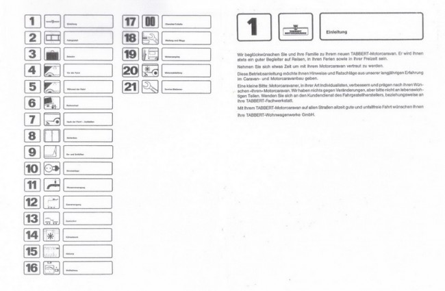

Wprowadzenie
FORD
DAIMLER-BENZ
Gratulujemy Ci i Twoim rodzinom, aby znaleźć nowy Tabbert Motorcaravan.
Będzie zawsze dobrym towarzyszem podczas podróży, w reklamach, a także w wakacjach.

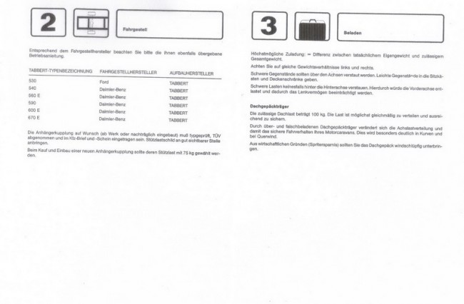

Podwozie
Według producenta podwozia należy przestrzegać instrukcji obsługi, które również zostały państwu przekazane.
TABBERT - OZNACZENIE
TYP 530
TYP 540
TYP 560E
TYP 590
TYP 600E
TYP 670 E
PRODUCENT PODWOZIA Daimler- Benz
PRODUCENT NADWOZIA - TABBERT
Zaczep przyczepy na żądanie (fabrycznie lub zmodernizowany) bez homologacji typu, zatwierdzony przez TÜV i wpisany do dowodu rejestracyjnego i świadectwa.
Przymocuj znak obciążenia podporowego w dobrze widocznym miejscu. Przy zakupie i montażu nowego zaczepu do przyczepy jego obciążenie przednie powinno wynosić min.
Plik ściągnięto 4 raz(y) 74,34 KB
Plik ściągnięto 6 raz(y) 63,6 KB

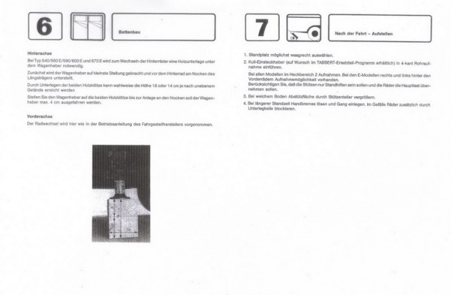

Plik ściągnięto 4 raz(y) 61,52 KB

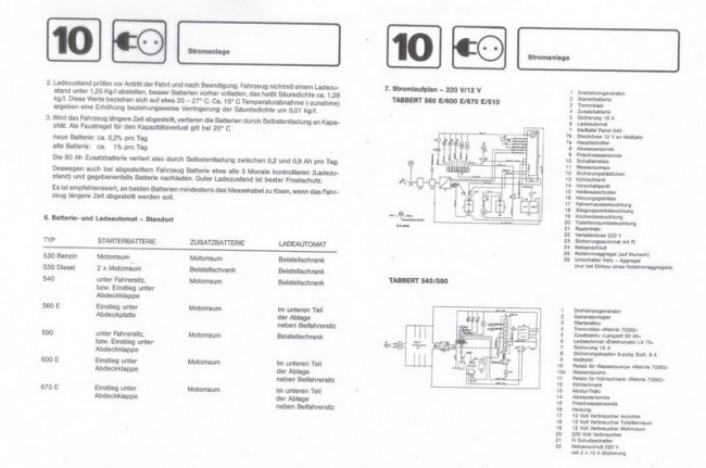

Plik ściągnięto 6 raz(y) 123,87 KB
