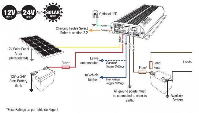

Szanowni. W moim kamperze jest fabrycznie zamontowany regulator do solara Redarc BCDC 1240D. Chciałbym do niego podłączyć zdalny wyświetlacz który poinformuje mnie o stanie akumulatorów , mocy ładowania itp. Sam regulator, z tego co znalazłem w necie nie jest taki zły, ale jako, że jest zamontowany w szafce pod fotelem i jego wskazania nie są dokładne chciałbym dołożyć coś zewnętrznego z wyświetlaczem. W poprzednim kamperze miałem zestaw EPSOLAR EPIP20-DB z wyświetlaczem i czegoś takiego mi brakuje. Znalazłem kilka zdalnych wyświetlaczy, ale wszystkie są dedykowane do regulatorów i mają dedykowane kable z wtyczkami. W moim REDARC nie mam żadnego gniazda do zewnętrznego wyświetlacza...
Może ktoś coś polecić??
Plik ściągnięto 9 raz(y) 87,46 KB
Plik ściągnięto 12 raz(y) 176,57 KB

rigg, przegrzebałem neta i muszę Cię zmartwić - niema ŻADNEGO wyświetlacza do tego regulatora. Jak sam napisałeś, brak jakiegokolwiek złącza, brak jest też komunikacji BT, czy innej "radiówki" nie ma więc fizycznej możliwości.
Można jedynie podłączyć moduł pomiarowy do akumulatora, ale tu będziesz miał aktualne odczyty jedynie z niego.
Jak Ci bardzo zależy na parametrach solara, pozostaje wymiana regulatora na np. Tracera a ten możesz sprzedać, więc kosmos cenowy z tego nie wyjdzie.

smok_wawelski napisał/a:
woltomierz i amperomierz włączone pomiędzy panelem a regulatorem - podłączenie jest banalne i ja osobiście to rozwiązanie bym preferował
Gdybym chciał zrobić jak piszesz to musiał bym bocznika wpiąć w żółty kabel ?? (schemat z pierwszego posta)
