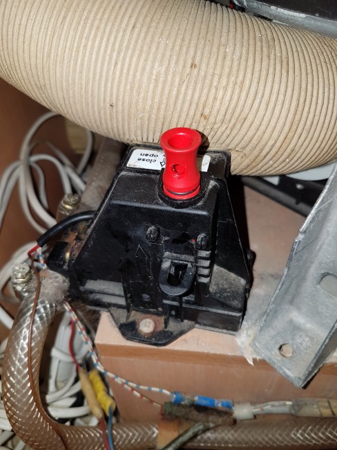

Może jest automatyczny zawór który się otwiera żeby woda w bojlerze nie zamarzła. Jak odłączyłeś zasilanie to ten zawór puszcza, trzeba go później ręcznie podciągnąć żeby spust wody zamknięty.
Znalazłem w necie taki jak mój.To czerwone muszę podciągnąć do góry żeby było zamkniete, to starszy model.

Wysłany: 2023-07-05, 10:58
Mazur napisał/a:
..... Jak odłączyłeś zasilanie to ten zawór puszcza, trzeba go później ręcznie podciągnąć żeby spust wody zamknięty.....
Dokładnie to może być przyczyną . U mnie też po zimie ciurlało ; nawet myślałem o wymianie ale okazało się coś bardziej prozaicznego.....miałem ten czerwony cycek obrócony o 90* i to powodowało niedomknięty spływ . Dodatkowo zabezpieczyłem zawór przed otwarciem po zaniku napięcia przez podwieszenie go na małym gumowym pasku . / widać otwór na zdjęciu /
