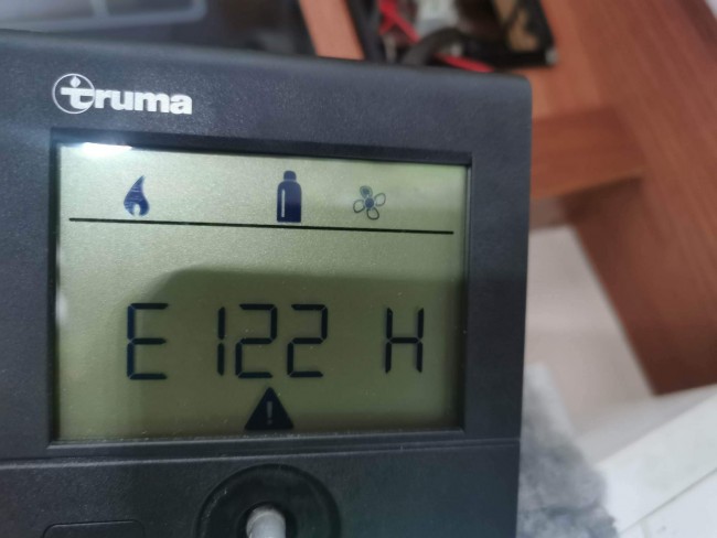

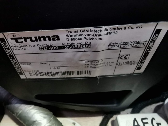

Witam Po zimie truma combi diesel nie chce zapalić pokazuje błąd paliwa E 122.
-paliwo jest , pompka sprawdzona działa na krótko - układ odpowietrzony , bezpieczniki ok , błąd kasowany wielokrotnie lecz za każdym razem jest to samo , panel sterujący podmieniony - efekt ten sam . Czy ktoś spotkał się z takim problemem ? Truma jest z 2014 roku - na płycie głównej nie ma przycisku resetu . Podczas próby załączenia nie słychać żeby pompa paliwa działała . Czy może to oznaczać awarię głównej płyty?
p.s główna płyta wyjęta - przemyta styki czyste żadnych śladów wizualnych awarii podzespołów elektronicznych

Miałem taką sytuację tylko raz. Przy - 25 w nocy zamarzło mi chyba paliwo/ jakieś mało zimowe chyba zatankowałem/ . Jak w ciągu dnia temp wzrosła do - 2 truma ruszyła. Jeżeli pompka działa krótko i nie ma zapłonu pieca mimo iskry, tzn że nie podaje paliwa dalej. Nie ma paliwa piec nie grzeje i wyrzuca błąd. Ja nic nie robiłem ale miałem w planie wykręcić pompkę i sprawdzić dlaczego nie podaje paliwa. Zacznij od pompki. Może coś zablokowało przepływ paliwa. U mnie podejrzewałem lód. Przewody paliwowe są bardzo cienkie więc może jakiś brud przyblokował przepływ.

A może zgodnie z instrukcją:
Kody błędu Truma Combi Diesel (H)
E 122 H
Przyczyna
Brak paliwa diesel wskutek niewystarczającego poziomu napełnienia zbiornika, opróżnionego zbiornika lub skośnego ustawienia kampera.
Usunięcie
Napełnić zbiornik paliwem diesel. Następnie napełnić przewód paliwowy zgodnie z opisem w rozdziale „Pierwsze uruchomienie” (patrz instrukcja obsługi Combi Diesel)

ok sprawdzę choć jak na krótko podaję napięcie do pompki impulsowo po podaje krople paliwa - pytanie czy tak być powinno

Tak powinno byc impulsowo,a sciagnij przewod paliwowy przy piecu i zobacz czy podaje paliwo.Moze sie myle ale to powinno dzialac jak zwykle webasto.Ja w ciazarowkach robie w ten sposob wlaczam ogrzewanie zciagam przewod paliwowy przy samym piecu i podaje paliwo przez strzykawke(kawalek przewodu i strzykawka) tak dlugo az poleci z niego paliwo ,wtedy podlaczam orginalnie jak bylo.

Opis błędu jest trochę mylący. W urządzeniu nie ma żadnego czujnika który byłby w stanie stwierdzić czy do urządzenia dopływa paliwo. W zespole palnika jest tylko czujnik płomienia. Logika urządzenia jest taka że jeśli wszystko jest sprawne i po realizacji odpowiednich algorytmów rozruchu nie "widzi" płomienia, to jest to przyjmuje że winy jest brak paliwa. A palnik to coś w rodzaju gąbki nasączanej po kropli przez pompkę paliwa. Jeżeli nie ma problemu z dopływem paliwa to pozostaje wizyta w serwisie dysponującym interfejsem diagnostycznym Truma.

tak zgadza się , podaje impulsowo napięcie na pompkę i działa paliwo do pieca dochodzi , próba ze strzykawką też była i efekt ten sam .Spróbuję zamieścic filmik z próby załączenia pieca .

podejrzenia o uszkodzoną płytę główną okazały się mylne , w trakcie diagnozy przez fachowca okazało się iż przyczyną okazała się uszkodzona świeca żarowa !! :)
Bardzo polecam tego fachowca - bardzo miły i przede wszystkim uczciwy ..zamówiłem u niego płytę główną a po przyjeździe do niego kamperem sam zaoferował pierw diagnozę komputerem bo jak się okazuje błędy Trumy nie zawsze odnoszą się do stanu rzeczywistego wg podawanych kodów . Koszt całej imprezy - 900zł .
