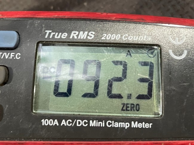

u mnie wszystko OK, środek bez zastrzeżeń
gniazdko do wymiany bo to kpina jest (pewnie wyprowadzę je na kawałku kabla)
woltomierz zaniża ok 0,5-0,8V względem zacisków
obciążyłem 1000W - 90A żre, wiatrak chodzi non stop, da się przeżyć
na razie puściłem ją dwa razy po pół godziny bez odpoczynku (tyle co na przepięcie aku) - przeżyła, nawet mocno ciepła się nie zrobiła
na jałowo bierze 0,9-1A
10mm2 fabryczne dają radę, docelowo będzie 16mm2 i powinno wystarczyć
