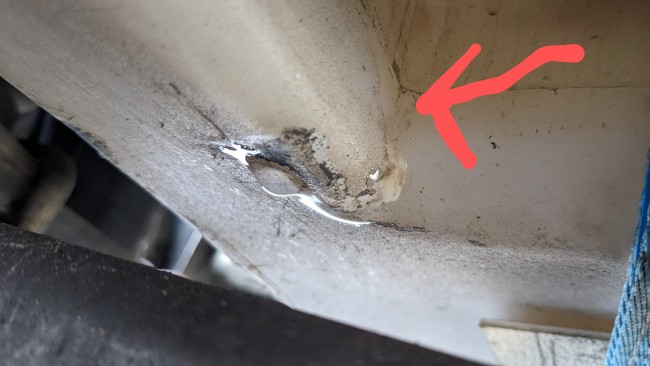

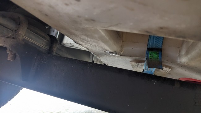

Po ostatniej wyprawie pojawił mi się problem ze zbiornikiem wody szarej - zaczął cieknąć. Zbiornik wisi pod autem od roku i dotąd było ok. Nieszczelność jest we wnęce do mocowania pasem trochę nad dolną płaszczyzną na ściance skierowanej tyłem do kierunku jazdy więc marne szanse żeby jakiś kamień uderzył w trakcie jazdy. Wygląda jakby to było na zgrzewie.
Tu jeszcze link do filmiku pokazującego miejsce z którego cieknie:
https://photos.app.goo.gl/ifygFQUX6mXTZp7o8
Miał ktoś podobny problem? Reklamować?

To raczej pod wpływem pracy.
Na środku widać, że zbiornik jest dość mocno ściągnięty pasem (na zdjęciu wydaje się, że zbiornik jest wklęśnięty środkiem). W czasie jazdy, z wypełnionym zbiornikiem, pod obciążeniem dodatkowo zapracowało i klops.

W czym problem zestaw naprawczy mata + żywica i będzie ok

Zbiorniki do wody są przeważnie z polipropylenu PP lub PPHD. Jest to materiał dobrze spawalny, ale obawiam się że mata i żywica mogła by się sprawdzić raczej przy kompozycie lub laminacie. Kleje i przeróżne masy uszczelniające też się nie sprawdzą w miejscu narażonym na drgania i naprężenia. Najlepiej podjechać do kogoś kto spawa plastiki. pęknięcie niewielkie, dojście jest, to zapewne nie będzie to milionowa inwestycja.
