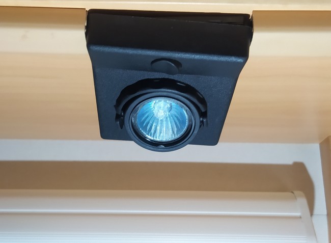

Wysłany: 2023-08-31, 15:06   WYmiana żarówek na ledowe zamienniki.
Tak jak w temacie, chciałbym wymienić żarówki na ledowe odpowiedniki ale nie wiem jak rozebrać lampkę ze zdjęcia. Post piszę bo nie chciałbym jej połamać. Jakiekolwiek próby odkręcania czy lekkiego szarpania nie pomagają i jak ktoś wymieniał to prosił bym o pomoc.
Plik ściągnięto 18 raz(y) 1,74 MB

Te żarówki są razem z odbłyśnikami, trzeba wyjąć od przodu pierścień który ją trzyma.
Wystarczy prawdopodobnie przekręcić ten pierścień w lewo i wyjdzie w całości.
Plik ściągnięto 16 raz(y) 676,82 KB

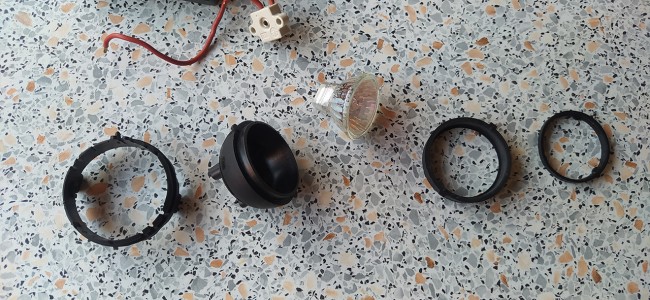

Dla potomnych. Żeby zmienić tą żarówkę trzeba niestety rozebrać całą lampkę. Zdjęcie zamieszczę później bo nie wiem czemu forum nie przyjmuje zdjęcia bezpośrednio z telefonu.

Tak jak obiecałem, dodaję zdjęcia rozkręconej lampki. By się do niej dobrać trzeba całą obudowę lekko do siebie pociągnąć to zeskoczy z zatrzasków, później odkręcamy od kabelków i rozbieramy lampkę a po rozłożeniu wygląda tak jak na zdjęciu. Jak dostane żarówki i będę wymieniał to nagram film krok po kroku, może się komuś przyda.
Edit.
Wyciąganie żarówek jest jeszcze łatwiejsze niż myślałem i nie trzeba rozbierać lampki jak na tym zdjęciu co zrobiłem. Filmik z wymiany żarówek zaraz po tym jak przyjdą.
Plik ściągnięto 22 raz(y) 856,1 KB
