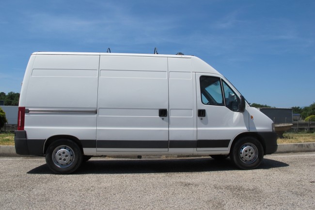

W czasie tych jałowych poszukiwań trafiłem na ogłoszenie ze Stargardu z Ducato II Maxi rok 2004. Nie chciałem tego modelu bo mimo wersji maxi jest to zdaje się L2H2 wg.współczesnych oznaczeń (paka 3,3m). Krótko!
Jednak moją uwagę przykuły 3 hasła-klucze: KLIMA, OD 2005 JEDEN właściciel, ZIMY nie widział.
No to może jednak?

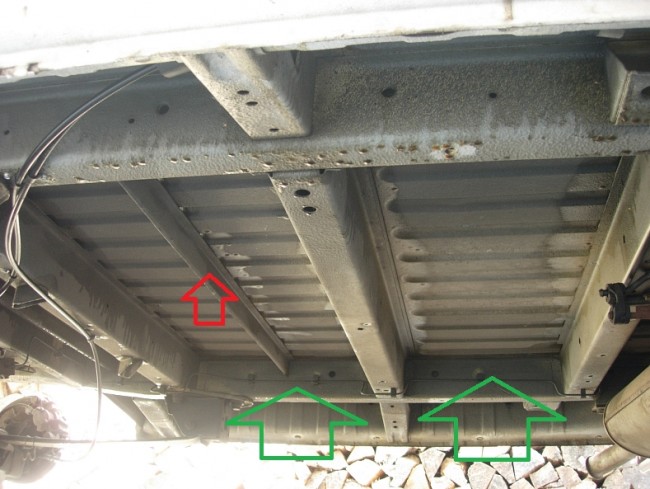

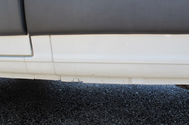

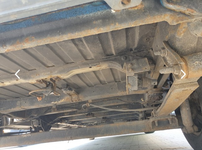

A więc niezdrowo podniecony ogłoszeniem dzwonię i już prawie kupuję bilet PKP do Stargardu gdy okazuje się, że bus stoi we.... Włoszech. 40km od Rzymu. I tam trzeba po niego przyjechać :shock:
Zaraz, po starego Ducato do Włoch? Samolotem? 2000km na kołach wracać? Ja się zastanawiałem czy mi się opłaca do Stargardu jechać.....

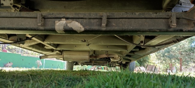

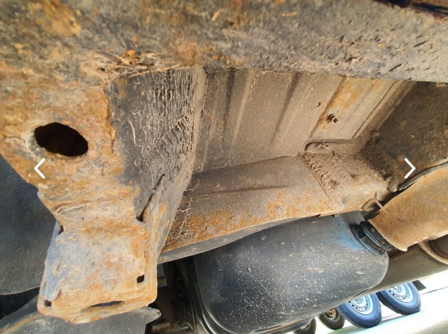

Jednak zdjęcia od spodu dały mi sporo do myślenia...
Plik ściągnięto 9 raz(y) 663,56 KB
Plik ściągnięto 8 raz(y) 615,39 KB
Takie progi w 20-letnim Ducato to biały kruk.
Plik ściągnięto 7 raz(y) 382,96 KB

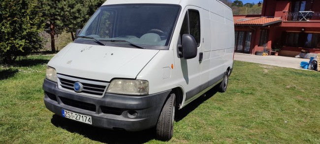

Sprzedający zaoferował, że odbierze nas z lotniska w Rzymie, załatwi nocleg. O, to już był punkt zaczepienia! Ceny biletów też były w tym okresie śmieszne (koniec koronawirusa) a więc rada w radę - chyba trzeba jechać/lecieć. Ponieważ nie byliśmy szczepieni (w PL już był właściwie koniec nagonki na maski itd) a we Włoszech nadal panowała akcjawirus, obowiązywały glejty, certyfikaty i bumagi na wjeździe, cała akcja opóźniła się i przesunęła z marca na maj.
Dodatkowego smaczku całej sprawie dodaje fakt, że bus (zarejestrowany w PL) stoi we Włoszech właściwie nieruszany. Wynikało to z faktu zmiany przepisów w Italii - od pewnego czasu samochodem np. na polskich blachach może jechać tylko obywatel PL. Nie może jechać Włoch lub osoba z obywatelstwem polsko-włoskim. Ma to związek z podatkiem drogowym od którego wiele osób uciekało rejestrując samochody w państwach ościennych. Tak przynajmniej mi to wyjaśnił znajomy który importuje motocykle zabytkowe z Włoch.
No więc lecimy po potencjalnie "zastały" samochód z gotówką w kieszeni. Widziałem go tylko na kilku zdjęciach. Lecę z żoną i synem. Nieznajoma osoba ma nas odebrać z lotniska. Potem transakcja i jedziemy przez pół Europy nieznanym w sumie wozem. W którym najprawdopodobniej nie był wymieniany rozrząd od nowości. Sporo zmiennych :? Oczami wyobraźni widzę awarię w Alpach.
Samochód ma najlepszy w tym nadwoziu silnik 2,8JTD i oryginalny przebieg 183kkm. Tym się pocieszam :)
Polecieliśmy, kupiliśmy. Stan faktyczny techniczny miejscami był zbieżny z ustaleniami, miejscami odbiegał od ustaleń. Ale co mieliśmy robić :wyszczerzony: Najważniejsze, że brak było rudej suki czyli rdzy a i stan wnętrza wskazywał na oryginalność przebiegu.
Na miejscu, w pobliskim warsztacie napełniłem klimę, krótka przejażdżka w okolicy by zetrzeć rdzę z tarcz hamulcowych i sprawdzić czy hamulce się nie blokują.
I w drogę.

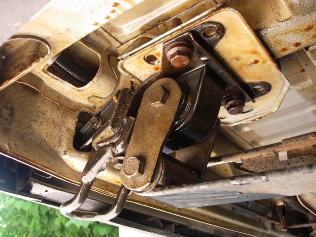

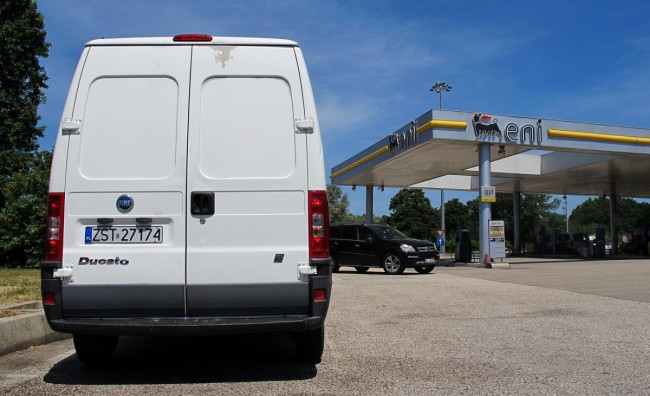

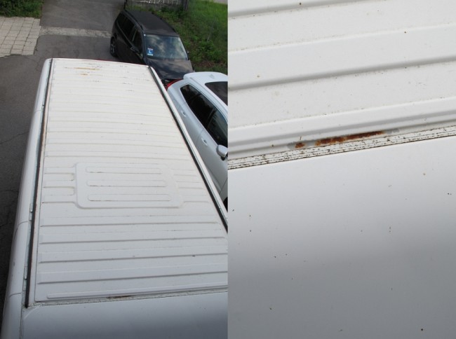

Pierwszy przeskok to 600km do Wenecji - tam nocleg i zwiedzanie dnia następnego. Droga właściwie bezawaryjna choć w korku na autostradzie temperatura płynu zaczęła nagle i bez powodu rosnąć i spadać, by znowu wzrosnąć jeszcze bardziej. Uratował nas koniec zatoru i ruszenie ale te 20 minut było bardzo nerwowe.
Następny przystanek to Austria i nocleg w motelu. Tam też, z poziomu tarasu zauważyłem, że jednak stan blacharski nie jest tak doskonały jak mi się wydawało i na dachu są ogniska rudej. Co mi trochę skwasiło humor dlatego, że już w myślach ciąłem sklejki i układałem kable oraz robiłem aranż wnętrza - a tu się zanosiło na jakieś zupełnie niepotrzebne prace wstępne.
Jak się później okazało tych prac wstępnych było masę więcej.
W Austrii zwiedzanie Wiednia a potem skierowaliśmy się na Czechy. Po noclegu w CZ, za jednym przysiadem zrobiliśmy ok 700km do Białegostoku. Na szczęście nie sprawdziły się moje czarne wizje nt. awarii w górach czy lawetowaniu Ducato spod Wenecji :)
Na trasie zasadniczo nie przekraczałem 100kmh na autostradzie w obawie o wiekowy rozrząd. Ponieważ w tym egzemplarzu (może i w innych też) bieg 5 jest bardzo długi (jest dość duży przeskok w przełożeniu pomiędzy 4-ką i 5-ką, w mieście, do 70kmh jeśli się praktycznie tylko na 4-ce) spalanie na trasie wyszło jakieś śmiesznie małe - nie sprawdzałem dokładnie od zalania pod korek do zalania pod korek, ale szacunkowo wychodziło mi ok 7,8-7.9l/100. Fakt, że to pusta blaszka wtedy była i nas tylko 3-ka na pokładzie....

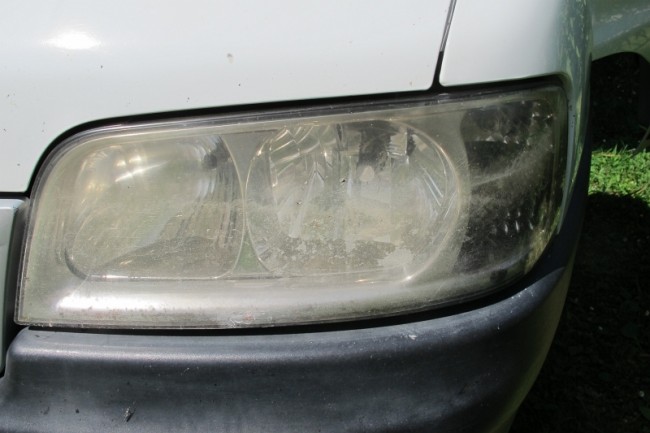

Lampy też już na ukończeniu, nie do odratowania
Plik ściągnięto 15 raz(y) 293,83 KB

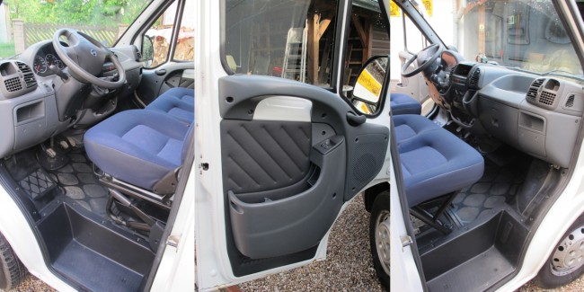

Najpierw rozbiórka całego wnętrza, mycie każdego plastiku, suszenie, odżywianie, pranie
Plik ściągnięto 9 raz(y) 713,76 KB

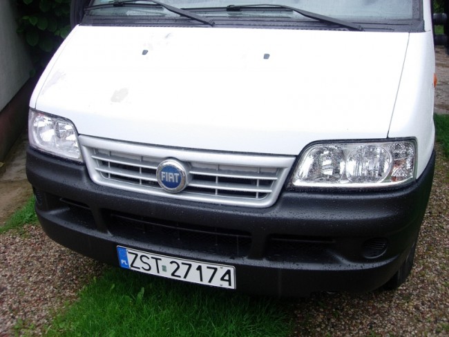

Najpierw mechanika silnika - nowy rozrząd, napinacz, pompa wody, uszczelnienia wału, termostat i czujniki temperatury, przekaźnik wentylatora, oleje. amortyzatory, odboje itd. A, i serwis hamulców bo od nowości chyba nie ruszane.

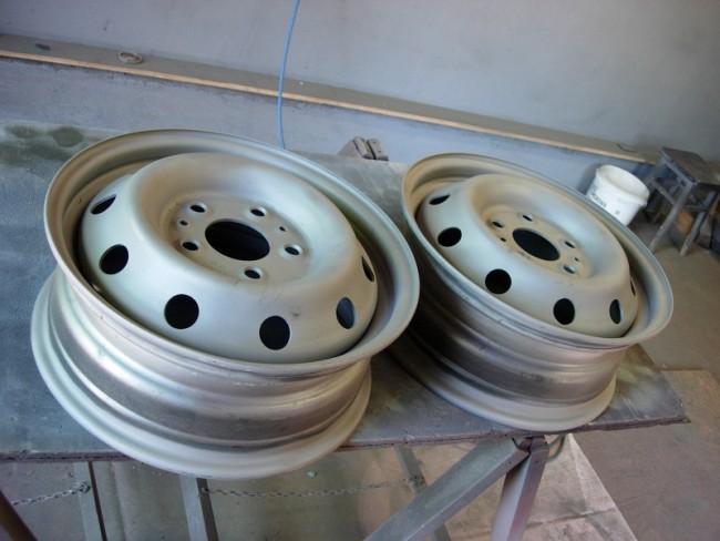

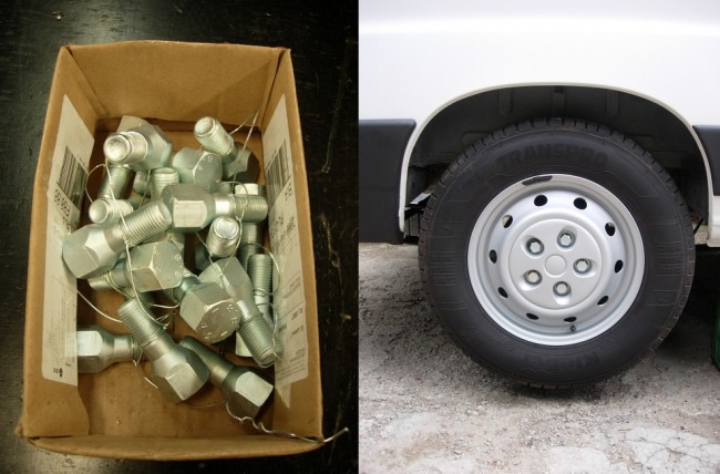

Potem początek estetyki - nowe opony, nowe lampy przód, lakierowanie grilla. Do tego odtłuszczenie i natarcie Ovatrolem zderzaków i listew bocznych. I wstępna polerka lakieru. I już lepiej wygląda :)

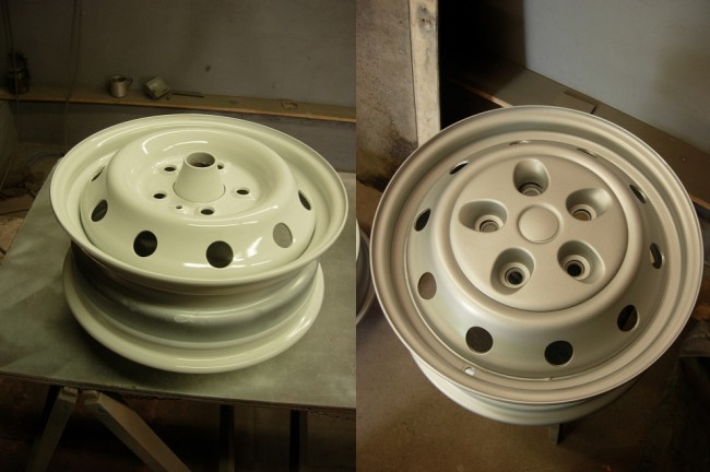

Potem trochę renowacji, jak to przy zabytkach :) Piaskowanie felg, podkład epoksydowy z fosforanem cynku, masa poliuretanowa w połączenia środka felgi z obręczą i poliuretan na wierzch. Do tego piaskowanie i cynkowanie oryginalnych śrub.
Przepraszam ale zdjęcia się wklejają nie w tej kolejności co powinny.
Nowe lampy, polakierowany grill i natarcie Ovatrolem plastików dało fajne efekty
Plik ściągnięto 9 raz(y) 366,38 KB
Felgi były bardzo dobrym materiałem do renowacji, praktycznie bez wżerów.
Plik ściągnięto 7 raz(y) 368,33 KB
Podkłady, masy, lakiery. Teraz to wygląda!
Plik ściągnięto 4 raz(y) 432,37 KB
Ocynk. I gotowe
Plik ściągnięto 8 raz(y) 481,17 KB

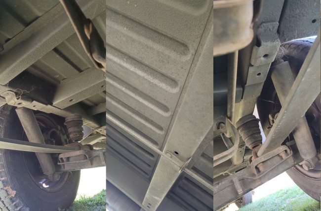

Miałem wrażenie, że coś lekko stuka z tyłu w zawieszeniu. Okazało się, że to amortyzatory. A więc wymiana. Od razu świeże odboje.
Plik ściągnięto 5 raz(y) 546,99 KB

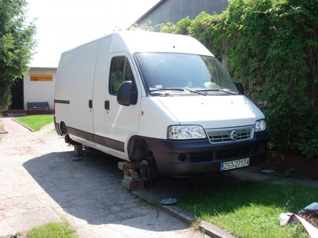

Po ogarnięciu tego wstępnego stosu problemów mechanicznych postawiłem Ducato na cegły. Ale to jest jednak ciężki klocek, podnośnik sapał trochę. Umyłem podwozie chemią i wężem ogrodniczym wypłukałem masy piasku z progów i profili za tylnymi kołami.
Swoją drogą na etapie dalszych oględzin to mi ręce opadły jak zobaczyłem w jaki sposób jest ten samochód zaprojektowany w niektórych miejscach - kieszenie/profile z otworami w które leci błoto, bezpośrednio, z tylnych kół, Jakieś wzmocnienia z przodu w które nabijana jest woda spod kół przednich. Podłużnice główne wykonane z 2 warstw blachy (może to sztywniejsze, może łatwiejsze w produkcji) w które, jeśli dostanie się solanka/woda, to następuje szybkie gnicie pomiędzy 2 warstwami blachy.
NIE DZIWIĘ się, że one tak szybko rdzewiały.
Ten jednak egzemplarz z powodu użytkowania w makaronnym klimacie rudej nie ma. Płukanie profili robiłem przy +30st. Po 2 dniach rozpoczęła się konserwacja na tłusto. Wpakowałem ponad 5L mieszaniny wosku do profili z 30% świeżego oleju silnikowego i benzyny ekstrakcyjnej. Podłużnice, poprzecznice, wzmocnienia, progi wewnętrzne i zewnętrzne. Wszystko w 2 turach zalane.

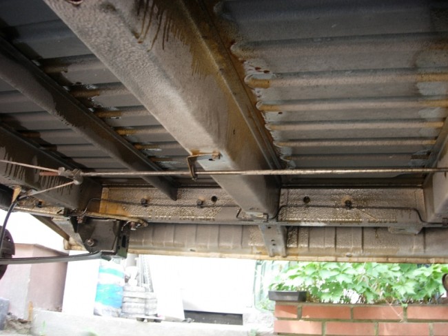

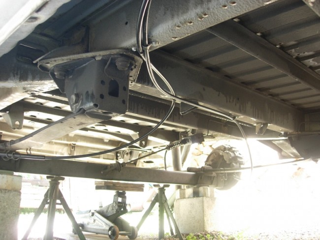

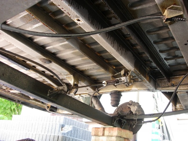

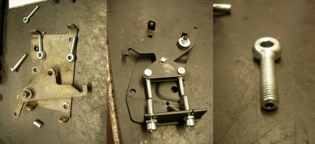

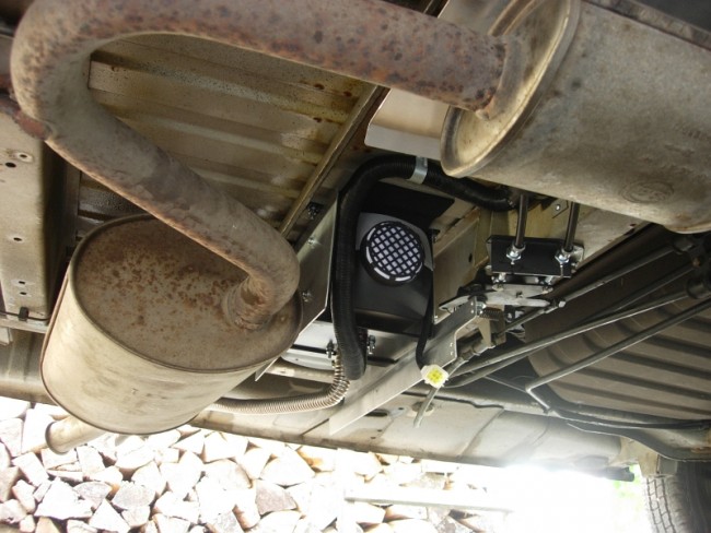

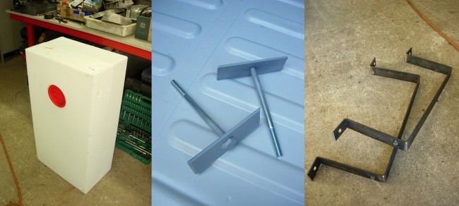

Chyba pierwszą pracą taką zbliżającą nas konkretnie do tematu "kamper" była przeróbka hamulca ręcznego. Jak większość busów tak i ten miał główne cięgno w postaci pręta stalowego. Pręt jest ciągany przez system dźwigni z przodu, rozdział siły hamowania z tyłu jest realizowany linką z pseudoorczykiem zaczepionym do pręta.
Ponieważ chciałem pod spodem zainstalować największe z możliwych zbiorniki musiałem zlikwidować pręt hamulcowy i przerobić ten system na cięgna Bowdena.
Na początku chciałem zlecić wykonanie linek wg.mego projektu (długość, koncówki) firmie od linek ale cena 700-900zł za parę odstraszyła mnie. Zamówiłem zatem 7mb linki grubej, chyba 3mm lub 4mm, w każdym razie stosowanej do hamulców najazdowych w przyczepach i pancerz. Wyrzeźbiłem orczyk z prawdziwego zdarzenia na bazie oryginalnego systemu dźwigni. Linki - końcówki - sam obrobiłem. Dzięki temu linki puściłem bokiem podwozia, wyciąłem jedno liche żeberko usztywniające i otrzymałem 2 bardzo duże komory pomiędzy podłużnicami i poprzecznicami.
Uśmiech losu spowodował, że pomiędzy poprzecznice akuratnie wejdą, prawie na styk, zbiorniki 90L na wodę i 126L na ścieki. Dodatkowo ich położenie będzie idealne bo będą pomiędzy osiami a nie gdzieś z tyłu.
Zbiorniki podwiesiłem na 5 szelkach z płaskownika stalowego 40x4 wykonanych na warsztacie. Szelki wypiaskowane, potem podkład epoksydowy i emalia poliuretanowa. Mocowania szelek w nadwoziu przez poprzecznice - śruby M10 przelotowe z blachami od strony komory ładunkowej.
Na bazie oryginalnych dźwigni wykonałem nowy układ orczykowy
Plik ściągnięto 11 raz(y) 472,61 KB
Dzięki temu puściłem linki bokiem
Plik ściągnięto 8 raz(y) 398,64 KB
Plik ściągnięto 7 raz(y) 373,25 KB
Po wycięciu małego żeberka otrzymałem sporą przestrzeń.
Plik ściągnięto 10 raz(y) 351,06 KB
W którą wejdą 2 zbiorniki - 90L i 126L. Oba zbiorniki są podwieszone na szelkach stalowych z płaskownika.
Plik ściągnięto 9 raz(y) 545,88 KB
