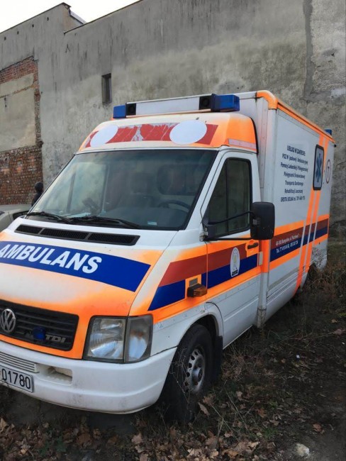

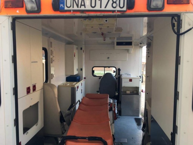

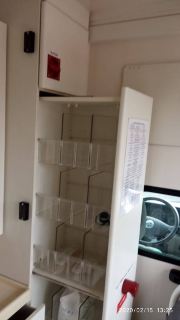

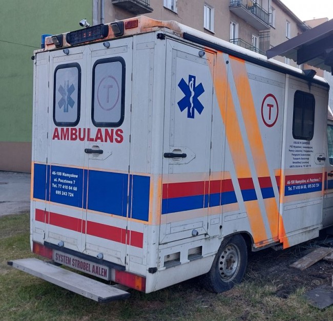

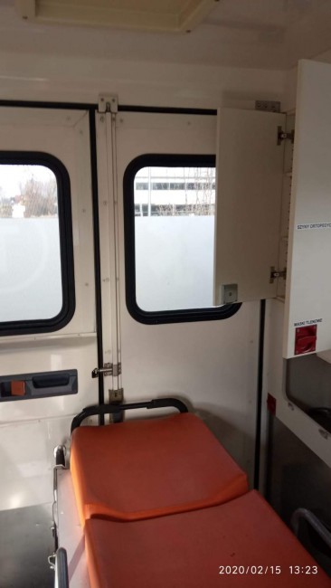

A tutaj kilka fotek podczas zakupu 4 lata temu
Plik ściągnięto 12 raz(y) 96,38 KB
Plik ściągnięto 10 raz(y) 60,57 KB
Plik ściągnięto 12 raz(y) 54,96 KB
Plik ściągnięto 12 raz(y) 58,32 KB

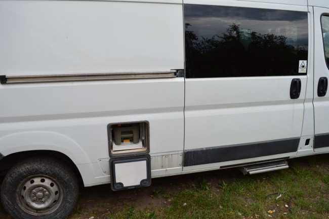

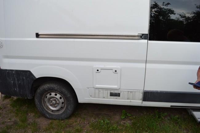

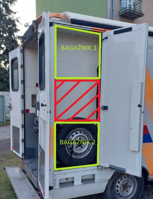

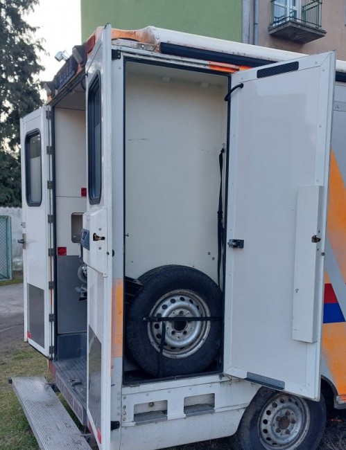

Jako, że pogoda jest jaka jest, a ja nie mam żadnej możliwości pracy przy moim kamperze - siedzę i rozważam rożna koncepcje. Wrzucam więcej fotek i zapraszam (proszę :) ) do komentarzy. Budowę zacznę od najważniejszego czyli łóżka.
Kupiłem już materac 140x200 z myślą przecięcia go na pół i odpowiednie wykończenie aktualnego pokrowca. Z maszyna do szycia jestem za pan brat więc nie stanowi to żadnego problemu. Problemem jest umieszczenie łóżka, mam zasadniczo dwie opcje - łatwiejsza, ale teoretycznie gorszą oraz trudniejsza ale zarazem lepszą, ale czy na pewno ??
Moja budka ma 1900mm szerokości i 3350mm długości. Mam niestety dwa problemy, a mianowicie szafki na tyle pojazdu. Jedna jest w środku po lewej ( patrząc od tyłu) i ona jest do demontażu bez większego problemu (przykręcona od środka na wkręty do kontenera), druga jest szafka z dostępem z zewnątrz i to stanowi dla mnie największą w tym momencie rozterkę. Bez jej usunięcia nie zmieszczę łóżka w poprzek, jednocześnie nie użyje największego atutu tego kontenera. Z drugiej strony stracę jedyny schowek z dostępem od zewnątrz. Solidne drzwi zamykane na zamek. W środku jest teraz koło zapasowe, nie wiem czy tylko tymczasowo czy to dedykowane miejsce na nie (co wygenerowało by kolejny problem) czy nie to nie wiem. Ma ktoś pojecie gdzie powinno być kolo w lt35??
Plik ściągnięto 12 raz(y) 76,18 KB
Plik ściągnięto 11 raz(y) 119,44 KB

Wysłany: 2025-02-13, 18:50
Koło powinno być pod spodem, tak sądzę.
Ile masz wzrostu, bo od tego trzeba zacząć ?
20 cm to minimalny zapas, żebyś mógł się wyspać . Spanie z podkurczonymi nogami to żaden odpoczynek.
Więc nie ma się co głowić tylko, albo łóżko wzdłuż, albo demontaż szafki.
Pół metra dalej masz wielkie tylne drzwi, więc co ci daje ten dostęp z boku ?
Czy chcesz je zablokować ?
Życie trzeba sobie ułatwiać, a nie utrudniać. :bigok

przecież ten schowek nie musi być na całej wysokości , wystarczy od wysokości łózka go zaślepić.Z dołu będzie dostęp do schowka albo po wyrzuceniu ściany do garażu

Wysłany: 2025-02-13, 20:05
190cm wystarczy mi na długość bez problemu. Spałem w mniejszym aucie wieeele razy i przeżyłem wiec w takim luksusie wyśpię się jak król.
Jeśli zdecydował bym się na łóżko w poprzek mam jeszcze opcje zachowania tej zewnętrznej skrytki. Mógł bym zostawić cześć pod łóżkiem i nad łóżkiem. Wyciął bym jedynie kawałek szafki na "nogi", zrobił bym tylko wnękę. Zawsze dobrze mieć jakiś schowek, nawet mały dostępny od zewnątrz.

Zapasowe koło zostawiłbym w tym zewnętrznym bocznym schowku . Nie idź w dawanie go pod podwozie . Raz jedyny przyszło mi w kamperze wyciągać koło spod niego :gwm :gwm :gwm
Nigdy więcej leżenia w błocie :-/
