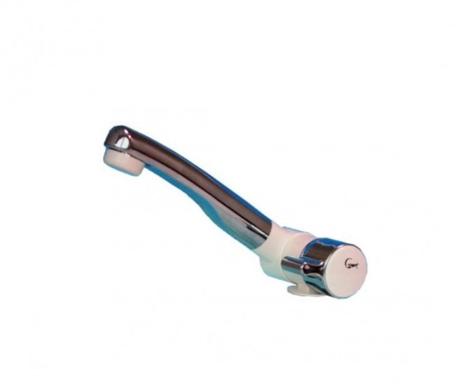

Dzięki za podpowiedzi, baterie mam takiego typu jak na załączonym zdjęciu. Czy głowice do niej muszę szukać na jakiś stronach z rzeczami do kamperów czy może być to jakieś uniwersalne.
W poniedziałek wymontuje baterie i zerkne jak tak wygląda.
Plik ściągnięto 16 raz(y) 45,18 KB

Głowicę można wymienić bez demontażu baterii z umywalki, zlewu.
W sklepie z artykułami sanitarnymi dostaniesz taką głowicę. To są takie same głowice jak w bateriach w domu. Odsyłam do Youtuba jak to zrobić.

Musisz wymontować głowicę z baterii na wzór ważne są wymiary jest chyba z 3 typy głowidz z mieszalnikami oprócz średnicy jest ważna jej wysokość wizyta z wymontowana głowicą w sklepie chydraulicznym załatwi sprawę

Potwierdzam najpierw wymontuj potem kupuj na wzór . Demontaż łatwy jeżeli zobaczysz jak to robią inni. Jak to głowica to kup ze dwie będzie na przyszłość.

łygi84 Z tego co piszesz wynika, że nie masz instalacji ciśnieniowej. W każdym kranie i przy wc masz mikrowłącznik, które uruchamiają pompę wody.
Naprawa Twojego kranu polega na wymianie gumowych oringów. Oringi są na dwóch króćcach zasilających od spodu baterii oraz na osi pokrętła/mieszalnika. Króćce od spodu są zabezpieczone przed wypadnięciem plastikowym krążkiem przykręconym na wkręt. Pokrętło lub wylewkę (już dokładnie nie pamiętam, które z nich) demontuje się poprzez silniejsze odciągnięcie wzdłuż osi obrotu.
Niestety oringi mają niestandardowy wymiar i musisz je kupić w specjalistycznym sklepie.

Dziękuje wszytskim za podpowiedzi. Dzisiaj bez demontażu baterii wyjąłem z niej głowicę, jak się okazało ma ona niewiele wspólnego z głowicami do baterii domowych i w sklepie z art. hydraulicznymi gość zapytał mnie czy to jakiś element do spłuczki od wc :lol: ale za to za całe 50 groszy dobrałem do niej oring który był przerwany i po jego wymianie problem zniknął 8-) także mogę już normalnie używać wodę w kamperze bez obaw, że cała mi na darmo ścieknie przez ten jeden kran. taka mała a rzecz a cieszy 8-)

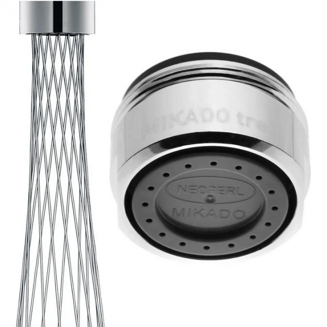

Lolo napisał/a:
Cześć, podłącze się do wątku. Czy w bateriach pokazanych wcześniej na foto da się jakimś sposobem zamontować perlator. Moja nowa bateria ma tylko sitko z dziurkami i leję ogromne ilości wody. Nie da się odkręcić samej końcówki wylewki jak w standardowej baterii.
Zmień baterie i zamontuj perlator. Ja u siebie miałem taką możliwość i wymieniłem w kuchni i łazience na Neoperl Mikado:
Screenshot 2023-11-14 at 21-08-49 Aerator Neoperl perlator Mikado Tre 1.2 l_min - sklep Savinga Oszczędność Wody.png
Plik ściągnięto 10 raz(y) 464,61 KB
