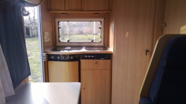

kubryk1
Dołączył: 05 Maj 2012
Piwa: 37/8
Wysłany: 2023-09-26, 11:32
Tak wygląda panel czołowy lodówki
Ten czarny element jest jednolity (na całą szeokość szafek)
Plik ściągnięto 16 raz(y) 265,38 KB
andrzej
Skwarek
Twój sprzęt: Trigano Carioca
Nazwa załogi: Ania i Michał
Dołączył: 29 Mar 2011
Piwa: 378/170
Skąd: Świebodzice
Wysłany: 2023-09-26, 13:19
A nie pisałeś, że masz panel zintegrowany z kuchenką. Myślę, że gdy wyjmiesz szufladę to od spodu dobierzesz się do gazowych rurek. Tam masz całą rozdzielnię gazu, tak kiedyś miałem, dostęp był pod blatem od strony zlewu.
Bim
Dołączył: 21 Lip 2007
Piwa: 179/109
Skąd: Sandomierz
  Wysłany: 2023-09-26, 19:26
Po prawej stronie za szufladą lub niżej masz zawór trójnik gdzie jest rozdzielone rozprowadzenie do kuchenki i do lodówki powinny być dwa zawory, rozkręć rurkę za zaworem i spróbuj przedmuchać.
Jak chcesz wyciągnąć lodówkę na zewnątrz to w obudowie lodówki na rancie plastikowym masz cztery zaślepki i na tych czterech śrubach jest zamontowana lodówka.
Demontaż zabezpieczenia zamykania i prawdopodobnie ścianki pionowej po prawej stronie żeby się dostać do rurki doprowadzającej gaz może uda ci się troszkę wysunąć lodówkę i obejdzie się bez demontażu ścianki bocznej
