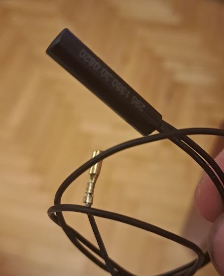

Lodówka w kamperze Dometic RMT 7651 po otwarciu lodówki światło przestało się zapalać, (żarówka sprawna) wyciągnąłem czujnik o światła który prawdopodobnie był uszkodzony ponieważ działał ale boczną powierzchnia a nie czołową>
Sprawa wydawała się banalna zamówiłem nowy czujnik chociaż oznaczony innym numerem ale był dobierany do tej lodówki i zonk.
Po podłączeniu światło się zapaliło ale po chwili zgasło i nie ma możliwości włączenia również na starym czujniku.

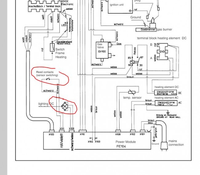

Analizując schemat dobrze rozumiem czujnik działa na zasadzie zwarcia? pomijając czujnik i łącząc przewody od czujnika światło powinno się zapalić? aktualnie się nie palą.
Bez oświetlenia lodówki mogę funkcjonować i jeśli wiązało by się to z rewolucją w kamperze to daruję sobie, jednak jeśli jest jakiś sposób aby to naprawić będę wdzięczny.
