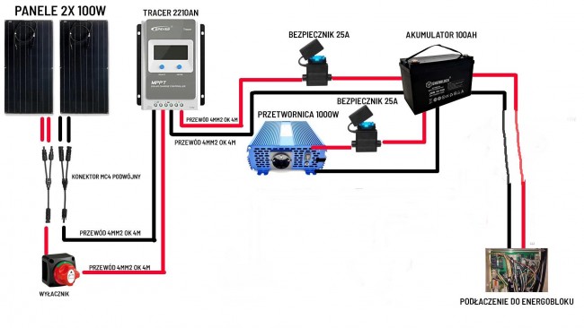

Chciałbym wzbogacić mój kamperek, na przyszły sezon o panel słoneczny i przetwornicę.
Mam w części mieszkalnej jakiś akumulator (chyba zwyklak) o mocy 85Ah i energoblok EBL 20A. W kamperze rozciągnięta jest też instalacja z gniazdkami pod 230v (tak przyjechał z Finlandii). Chciałbym na kolejny sezon dołożyć panel solarny, przetwornicę max 1000 pełnego sinusa ( może nawet mniej). No i pytanie do tych co już mają albo wiedzą i doradzą co kupić i jak spiąć to z moim energoblokiem by działało jak należy? Będę wdzięczny za wszystkie propozycje.
zastanawiałem się nad tym zestawem : https://suntrack.pl/zestawy-do-kampera/2587-zestaw-fotowoltaiczy-do-kampera.html i akumulatorem 200Ah AGM ale nadal pozostaje kwestia podłączenia się tak by wszystko działało poprawnie. Oczywiście uwzględnię każdą propozycję.

* Żeby prąd był w gniazdkach 230V , konieczne jest podłączenie do zewnętrznego słupka poprzez gniazdo które masz gdzieś na zewnętrznej ścianie kampera.
* Żeby prąd w gniazdach 230v był z przetwornicy, musisz podłączyć je do przetwornicy,przy czym należy zabezpieczyć układ, żeby nie podłączyć również z zasilania zewnętrznego bo się wszystko sfajczy. To jeden z kilku sposobów , odpowiednie podłączenie tego: automatyczny przełącznik źródła zasilania
* energoblok zostaw tak jak jest i niczego do niego nie podłączaj , nawet jak ma wejście "solar regulator" bo z energobloku "nie wyjdzie" nic więcej co teraz.
* wsadź lepszy, pojemniejszy akumulator w miejsce starego
* przetwornica musi być podłączona bezpośrednio do akumulatora na grubych i możliwie najkrótszych przewodach. Zazwyczaj te dedykowane są razem z przetwornicą.
*regulator do akumulatora, panele do regulatora , dosłownie w takiej kolejności ;) To jest standardowe podłączenie instalacji fotowoltaicznej.
I tyle.
Przykładowy schemat
Plik ściągnięto 787 raz(y) 266,93 KB
'Lao Tzu'

Mazur dzięki za info i schemat. Podobnie myślałem zrobić ale nie wiedziałem jak ogarnąć to przełączanie prądu. Aku wleci nowy myślę o 200Ah i jednym solarze 400W. Co do przetwornicy to nadal czytam i myślę.

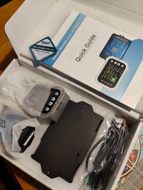

Mam prośbę..doradziłbyś mi jak podłączyć to ustrojstwo do dwóch LP4 (połączone równolegle) co bym czegoś nie sfajczył :roll: w linku sprzedawcy jest instrukcja ale ja nie wierzę skośnookim :chytry
Plik ściągnięto 33 raz(y) 1,87 MB
Plik ściągnięto 22 raz(y) 1,84 MB

Bocznika instalujesz zgodnie z instrukcją. Ja zakładałem TK 15 ale Juntek ma taki sam schemat „ co do zasady „. Ponieważ mogę tylko bazować na schematach Juntka to podłączenie jest prawdopodobnie takie. Sprawdź jeszcze czy podobnie masz w instrukcji !!!
1. Kluczowe urządzenie czyli element z zaciskami wstawiasz pomiędzy minus baterii i minus sumy zasilania. Po prostu wstawiasz to jako element łączący. U mnie to bardzo gruby kabel 2x16 mm. Bardzo ważne jest aby zgodnie z oznaczeniem na jednym zacisku był akumulator minus /oznaczenie GND /a na drugim minus zasilania i odbiorników czyli wszystkie ładowarki / solar, alternator lub dc dc , energoblok i suma odbiorników.
2. Do tego elementu z zaciskami jest także kabelek który w Twoim wypadku idzie do głównego modułu. Na schemacie to zielony kabelek z prawej strony modułu.
3. Teraz kolejne połączenie z głównego modułu to kabelek z lewej strony czerwony łączy się go z plusem akumulatora lub kablem który jest jego zasilaniem.
4. Ostatnie połączenie to kabelek z głównego modułu z lewej strony na schemacie / zielony / który idzie do wyświetlacza.
Przy TK 15 nie ma tego panelu głównego ale zasada połączeń jest taka sama.
Jest także na schematach sugerowane wykorzystanie innych zewnętrznych zasilaczy i schematy połączeń ale tu nie mam wiedzy w jakich sytuacjach można je wykorzystać.
5. Kalibracja. Są dwie metody. Albo rozładowujesz akumulatory do końca odcina BSM i ustawiasz na wyświetlaczu pojemność zero i zaczynasz wtedy ładować / prawdziwy wynik zgodny z faktycznym stanem akumulatora / albo ładujesz na full i ustawiasz pojemność zgodnie z deklarowaną pojemnością akumulatorów.
