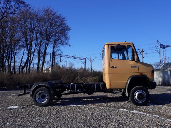

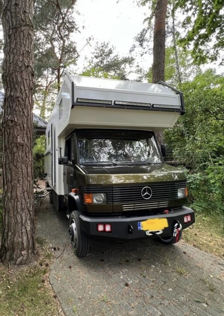

Jak jest plan i zapał,to się da…
Tak było
Plik ściągnięto 37 raz(y) 361,04 KB
Tak jest
Plik ściągnięto 30 raz(y) 221,83 KB

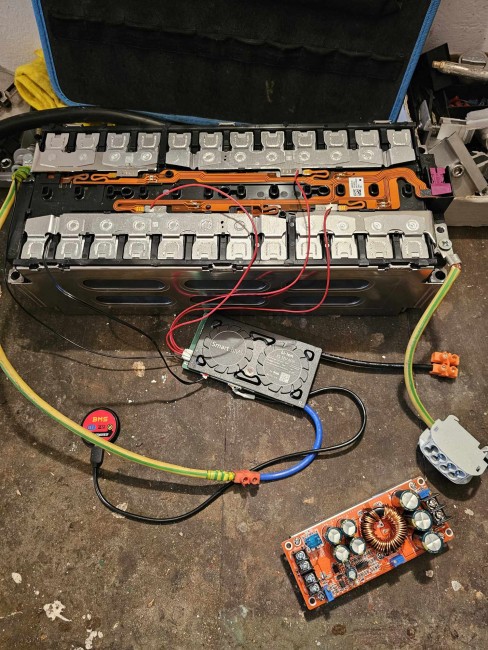

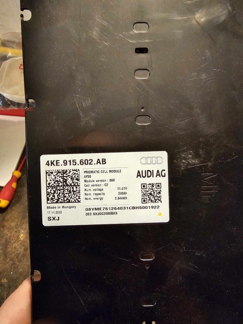

Do tego będę chciał stworzyć relingi dachowe z aluminium i do nich przymocować jeden lub dwa moduły PV. Jeszcze przeliczę zapotrzebowanie, ale myślę że jeden 400W da radę. Mam jeszcze 2 x 380W i też mnie kusi żeby je wykorzystać. Na szczęście to nie jest decyzja zakupowa więc będę mógł sobie wybrać opcję mocy PV w dowolnym momencie.

Co do prądu z solara jesteś w błędzie. Wszystko całą elektrykę musisz zaplanować od zera . Dotyczy to akumulatora a szczególnie jego parametrów bms. Max prad ładowania i rozładowania. Dotyczy to ładowania z alternatora ale także z solarów. Przy solarach musisz dobrać moc regulatora ładowania. Jeśli chcesz wrzucić na dach 400 w to regulator 30A a jak jeszcze zamierzasz rozbudować solary to trzeba 40A albo 50 A.
Co do bms prad ładowania im więcej tym lepiej. Jeżeli zamierzasz kupić np przetwornice na 230 i korzystać z prądu i obciążenia do 1500 wat to twój bms musi być przy rozładowaniu 200 A. Sprawdź tez jaki prad daje alternator. Jak daje np 60 A to i prad ładowania dla bms musi być więcej niż daje alternator. Więc jak widzisz samo posiadanie akumulatora z bms nie rozwiązuje problemu bo może się okazać się że ma za małe parametry i będziesz kupował nową zabawkę / bms, regulator albo przetwornicę. Przy określaniu potrzeb lepiej jest więcej zaplanować/ na zapas /. Z doświadczenia wiem że apetyt na prąd rośnie. A to kupisz toster, suszarkę itd .
Autostoper
Twój sprzęt: Ducato :D
Dołączył: 12 Gru 2014
Skąd: Tarnów
Wysłany: 2023-09-03, 20:02
Dziękuję za troskę orkaaa :) i cenne podpowiedzi.
Coś tam się w tym temacie ogarniam na szczęście.

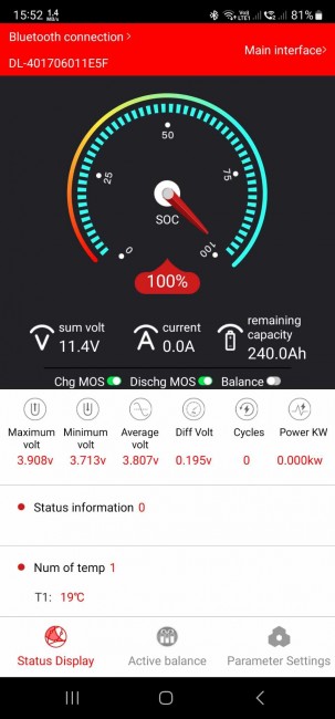

BMS jest 60A.
Zasilane będzie:
Webasto made in china, światło, pompka wody, lodówka a+++, ładowanie laptopa/telefonu, może jakieś pierdoły i latem jak będzie słoneczko kostkarka do lodu (600W).
Taki zestaw urządzeń hulał mi na Volt 1000S MPPT kilka lat temu jak mieszkałem w poprzednim kamperze 24 miesiące.
Nie planujemy dużych zmian, a pisałem że mam czas ponieważ mam i moduły 380Wp i 400Wp więc i tak co nie zdecyduję to będzie. Nie musze teraz tego wiedzieć bo regulator i tak dam większy.
Na pewno nie będzie tosterów, suszarek, expresów do kawy etc.
Laptopy i telefony będą ładowane z gniazd 12v (po za bms mam jeszcze przetwornicę dc/dc żeby mi podniosło nominalne do 12V)
Generalnie elektrykę w kamperze uważam za najprostszy temat i nie wymagający za dużo kombinacji ponieważ mam na magazynie sporo przydatnych materiałów.

Moje 3 grosze ... Z tego co widzę to masz ogniwa LiOn. Nie boisz się ? Ogniwa litowo jonowe przy uszkodzeniu, przeładowaniu, zwarciu potrafią się zapalić. Wiem ze jest BMS , ale ten też czasami potrafi zawieść. W domu mam do fotowoltaiki LiOn ale w pomieszczeniu gdzie nie ma nic palnego. Do budowy kampera kupiłem LiFePo4 które są bezpieczniejsze. Nie chcę Cie straszyć ale zabezpiecz to dobrze i pamiętaj że ogniwa muszą być ściśnięte.
