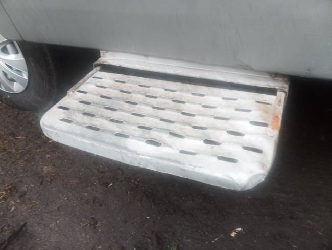

Witam , mam pytanie w kwestii obsługi wysuwanego schodka takiego jak na zamieszczonym zdjęciu . Jest to co prawda wiekowa konstrukcja , ale działa . Jedyny problem tkwi w oporach przy wysuwaniu i chowaniu . Próbowałem go rozbierać , czyścić , smarować , niestety efekty widać tylko do pierwszego wyjazdu . Podczas jazdy do smaru zaaplikowanego na prowadnice przykleja się wszelkiego rodzaju piasek , pył i żwirek i wysuwanie wygląda tak , jakby za chwilę schodek miał się zatrzeć. Prowadnice są w formie stalowych ceowników ,które przesuwają się bezpośrednio po obudowie i nie widzę ,żeby wcześniej były na nich jakieś elementy ślizgowe . Jakie macie doświadczenia z tego typu rozwiązaniami .

To ma tylko siłownik który wypycha ten stopień i pracuje na sucho, celowo jest tam taki luz na tej prowadnicy aby samo się czyściło z piachu podczas pracy. Jak oblepi się piachem ze smarem to całość się blokuje :)
Nie smaruj tego żadnym smarem tylko kup jak już nabroiłeś; zmywacz do układów hamulcowych lub jakiś zmywacz uniwersalny i wyczyść to tym zmywaczem z tego smaru.
Na sucho będzie działało najlepiej.
Producent nie przewidział, że będzie wieczne ale kampera i tak pewnie przeżyje :lol:

Wielkie dzięki za podpowiedzi. Na początek spróbuję metody "na sucho " , bo faktycznie nie ma tam jakichkolwiek smarowniczek , więc może sam wywołałem przyczyny zacinania się . Po próbach pochwalę się efektami , pozdrawiam

To tak jak rowerze. Nie smarujesz łańcucha smarem do którego wszystko się przykleja tylko specjalnym olejem który nie bierze piachu i brudu. Więc albo nic albo jeżeli już to olej do łańcucha rowerowego o ile są tam elementy które wymagają smarowania.
A co jakiś czas aceton techniczny lub inne dedykowane specyfiki do czyszczenia.

Jeszcze poprostuj to co jest pokrzywione. I koniecznie chowaj przed ruszeniem. :spoko

Ten smar do stopnia by się raczej nie nadawał. Uwalane nogi murowane.
Faktycznie już ktoś nim przywalił widać :)
Podklep co by lekko pracowało bez zacięć.
Te stopnie autoamtyczne zawsze są podłączone do zapłonu i przekręcenie stacyjki powinno automatycznie go chować :) to taki standard bezpieczeństwa..

Stopień już jest prostowany , bo jak kupiłem samochód to miał rozbity prawy dolny róg nadbudowy i totalnie pogięty schodek. Teraz jak go świeżo nasmaruje , to wsuwa się dosyć płynnie , niestety do czasu ... . Co do włacznika , to nie mam pojęcia jak powinien byc podłaczony , ponieważ zerwane były wszystkie przewody przy stopniu . Podłaczyłem na krótko wyłącznik , tak ,że teraz przytrzymując przycisk wysuwam (lub chowam ) stopień .

No i muszę się pochwalić . Wykorzystując chwilę ładniejszej pogody wziąłem się za naprawę schodka . Wymontowałem sam schodek , został umyty w benzynie , to samo zrobiłem z obudową . Okazało się ,że smar w powiazaniu z piaskiem utworzył warstwę "tynku" na ślizgach schodka . Po umyciu , nie ten sam schodek , wysuwa się i wsuwa bez najmniejszych oporów . Co prawda słychać chrobotanie pojedynczych ziaren piasku , ale to chyba nie do przeskoczenia przy takiej konstrukcji. Dzięki za pomoc .
