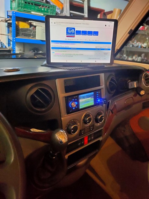

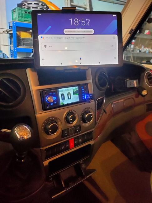

MAWI powiem tobie że i ja szukałem kiedyś takiego :( więc zrobiłem w zastępstwie tablet 10 cali i lipa..za duży :( Ostatecznie założyłem 8 cali i teraz jest :bigok ..działa jako całe centrum medialne z dużą litością RAMu i Gb :bigok
Fotki 10ki
Plik ściągnięto 13 raz(y) 1,43 MB
Plik ściągnięto 10 raz(y) 1,64 MB

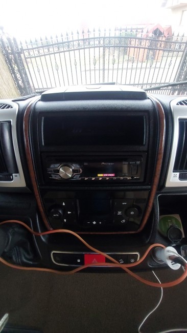

Wysłany: 2024-03-12, 10:39   Deska
U mnie ie tak
Plik ściągnięto 16 raz(y) 855,84 KB
MARZENKA i WIESIEK

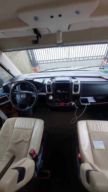

Wysłany: 2024-03-12, 10:42   RDio
Coś takiego jest teraz
Plik ściągnięto 12 raz(y) 818,24 KB
Plik ściągnięto 9 raz(y) 818,24 KB

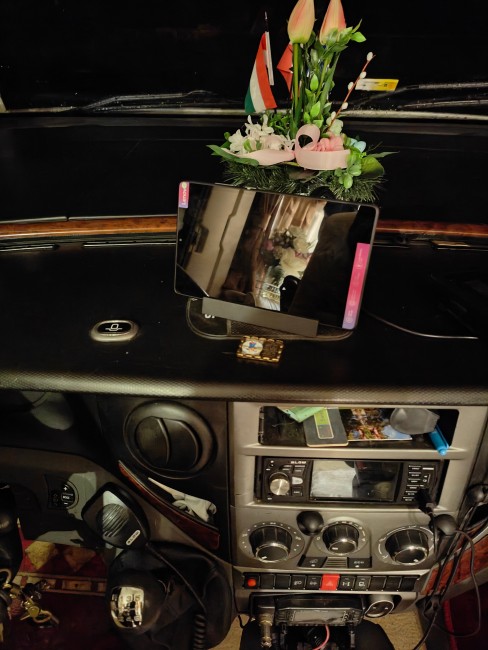

8,5 cala Lenovo..ma sprytną podstawkę z ładowaniem. U mnie też Carthago z opuszczanym łożem :wyszczerzony:
Plik ściągnięto 13 raz(y) 1,82 MB
