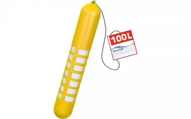

Ja zawsze na wiosnę, w przyszłym tygodniu wypada chlorowanie i odkamienianie. Co do spuszczania wody to nie robię tego. W zbiorniku sreberko tak że woda się nie psuje, a i postojów długich nie mam. Używam takiego cuda od lat i się sprawdza.
