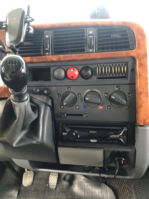

Chciałbym dołożyć radio 1 DIN z wyświetlaczem - a'la tablet jednak jak tak sobie wertuję oferty i patrzę na moją deskę rozdzielczą to ciężko mi dobrać jakiś model, który się zmieści.
Są co prawda radia z wysuwanym panelem i teoretycznie są w stanie się zmieścić, jednak po wysunięciu panelu na 100% zasłonią cały panel od nawiewu.
Czy ktoś przerabiał temat?

Marcinie, jak sądzę masz taki sam układ. Uwierz, ja tych pokrętełek ogólnie nie używam, chyba że włączam klimę. Zawsze możesz schować panel i przestawić pokrętła. Ważne że nie zasłania wylotów powietrza.

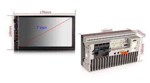

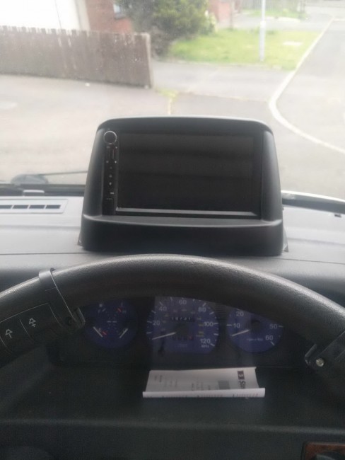

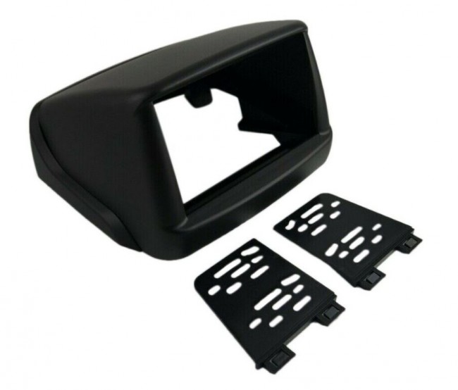

Zamontowałem 2-dinowe nad licznikami.
Troszkę roboty by kable przeciągnąć pod orginalną kostkę ale warto.
Ramka od Fiata Doblo
Plik ściągnięto 1182 raz(y) 23,46 KB
Plik ściągnięto 21 raz(y) 265,49 KB
Plik ściągnięto 11 raz(y) 47,02 KB
