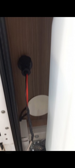

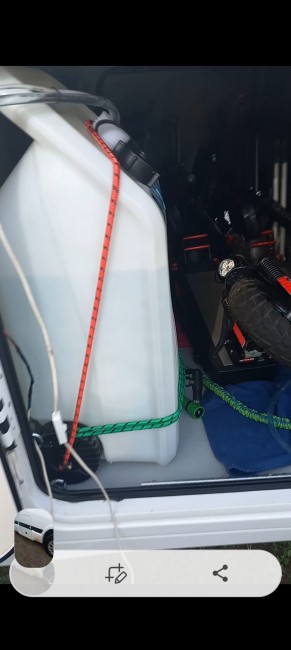

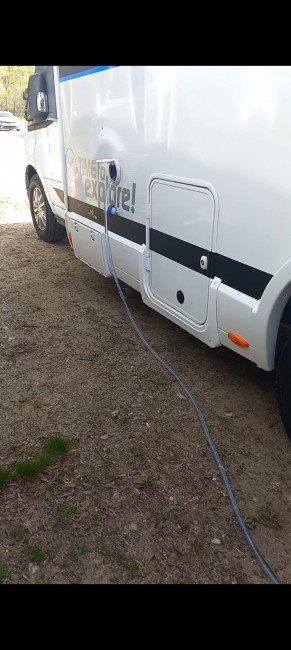

peja76
Twój sprzęt: Roller team
Dołączył: 21 Sty 2023
Piwa: 56/59
Skąd: Oborniki Wlkp
Wysłany: 2024-04-26, 11:34
Oczywiście o czym już pisałem instalację wody w kamperze trzeba co jakiś czas odkamieniać czy dezynfekować. Dotyczy to także węży których używamy. Ponieważ używam silikonowej rurki do przetankowywania to widzę jak ona wygląda po 2 latach. Do wyrzucenia. Tak samo niestety wyglądają nasze węże i cała instalacja. Dlatego odkamieniam i dodaję azotanu srebra ale nie piję bez przegotowania !!!
Tu mówimy o prostej i krótkiej instalacji kran, ok 70 centymetrów wężyk i pompka. Jeżeli
zastosujemy profilaktycznie te same procedury to będzie ok.[/quote]
Ja co miesiąc czyszczę układ wodny tabletkami do zmywarki, wrzucam dwie tabletki do zbiornika, napełniam go ciepłą wodą i jadę się przejechać 8-) staję po jakiś 3-4km otwieram krany, jak przeleje się woda do zbiornika szarej wody jade do domu i tu już zlewam wodę z zbiornika szarej i po robocie, robię to raz w miesiącu bo nasz kamper jezdzi minimum dwa razy w tygodniu i praktycznie każdy Weekend.
Wodę do picia zabieramy z domu 5l, jak zabraknie kupujemy w markecie....
Co do rurki silikonowej całokowita racja.
Już pisałeś mi w innym wątku jak masz to rozwiązane, mam praktycznie tak samo :ok ale ja mam zbiornik 55l na kółkach.
Już nie chciałem tam pisać, żeby nie robić zamieszania. poniżej fotki jak ja mam zrobione
