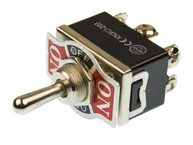

Do tego taki przełącznik przy którym łatwo zapamiętać że "góra zamyka, dól otwiera, środek stop" Ten zawór ma tez wyłącznik krańcowy , więc wyłącznik może być w pozycji "on" i nic sie nie stanie jak zapomnisz przełączyć.

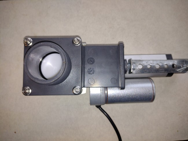

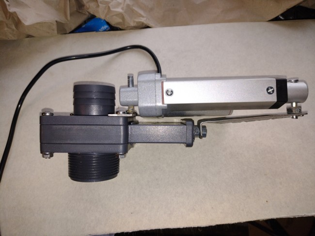

A to mój pomysł na zawór elektryczny , 0k. 100 złoty i trochę roboty .Silnik liniowy o odpowiednim skoku i mocy .

Boguś dzięki za piwko , jak będę montował w kamperze to będzie podpięty do pręta ,cięgna otwierającego ,w kierunku zamykania przyjdzie sprężyna , wtedy bez problemu w razie czego będzie można otworzyć ręcznie .

adaml61 napisał/a:
Jakiego siłownika użyłeś?
