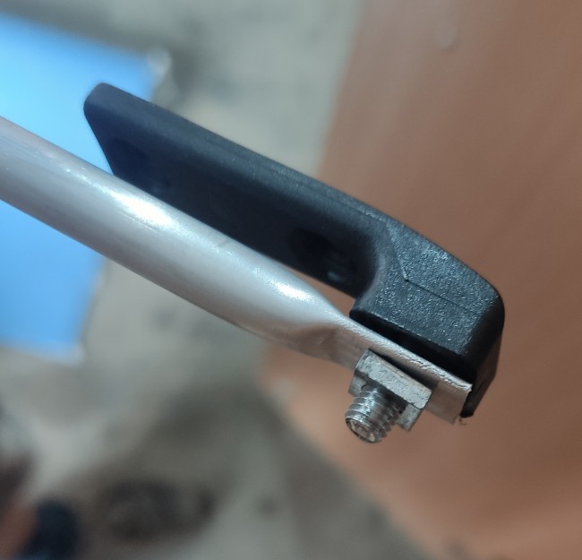

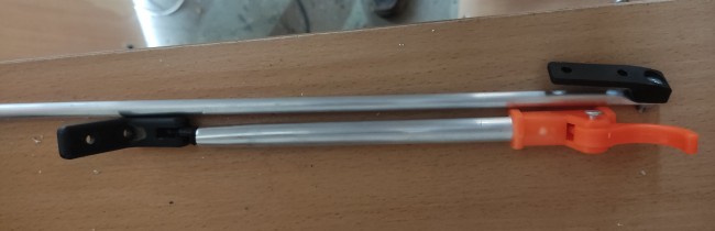

Zepsuł mi się podnośnik okna, przestał się blokować przy otwieraniu.
Widziałem jak gość na YouTube zrobił taki z podpórki wędkarskiej.
Kupiłem za 5zł taką podpórkę (niestety kolor czarny jest trudnodostępny) pociąłem na wymiar oryginału, przełożyłem końcówki ze starego podnośnika (jedną końcówkę trzeba lekko spiłować żeby zmieściła się w sprasowaną rurkę, trzeba zrobić mały owal) drugą przykręcamy w sprasowaną na zero i przewierconą rurkę, prysnąłem czarnym sprajem i gotowe.

Wysłany: 2024-05-13, 10:57
:pifko za inwencję twórczą
:brawo:
Piwa: 256/625
Wysłany: 2024-05-13, 14:16
MILUŚ napisał/a:
za inwencję twórczą
to raczej temu z You Tuba
ja :pifko za wykonanie
wkizet
Twój sprzęt: Fiat Ducato 2,8 itdt Hobby 595CM
Nazwa załogi: @kamperem_smigam
Dołączył: 04 Sty 2019
Piwa: 1/1
Skąd: Andrychów
Wysłany: 2024-05-14, 10:45
Perfekcyjnie. :)
I pomyśleć, że podobne podpórki woziłem ze sobą i nie pomyślałem o podobnym rozwiązaniu.
Ja sobie poradziłem z problemem wiercąc w podpórkach co 5 cm otwory i wsadzałem w nie gwózdka wiszącego na sznureczku. Nie było już fajnego automatu, ale okno można było otwierać na różnych wysokościach. :)

Ja sobie kiedyś radziłem wymieniając na podpórki takie przykręcane kółeczkiem jak w Niewiadówce. Ostatnio ćwiczyłem taki patent, że porobiłem gwintowane otwory w szynie dałem pod spód nakrętki M6, kupiłem takie pokrętełka ze śrubką w Castoramie i tak to blokuję. Trochę to upierdliwe ale jakoś działa. A tak na marginesie, zacinające się blokady w podpórkach to nie taka banalna sprawa bo okno może popękać jeśli blokady nie zadziałają równocześnie w tym samym położeniu. A patent ciekawy, kupię sobie chyba takie podpórki wędkarskie na zapas jakby co.

Do pełni szczęścia muszę dokupić nakrętkę czarną plastikową lub osłonkę, bo żona marudzi że ta nakrętka srebrna nie pasuje do całości.

No ja nie byłem taki subtelny.....wywierciłem po dwa otwory w siłowniku każdego z okien :mrgreen:
