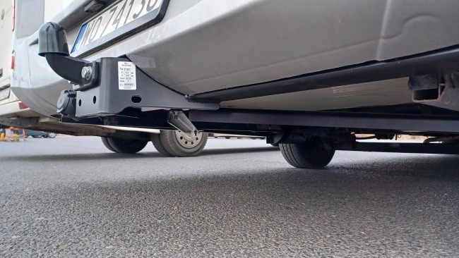

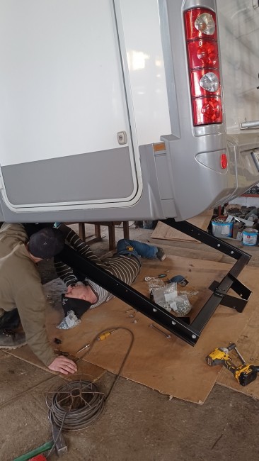

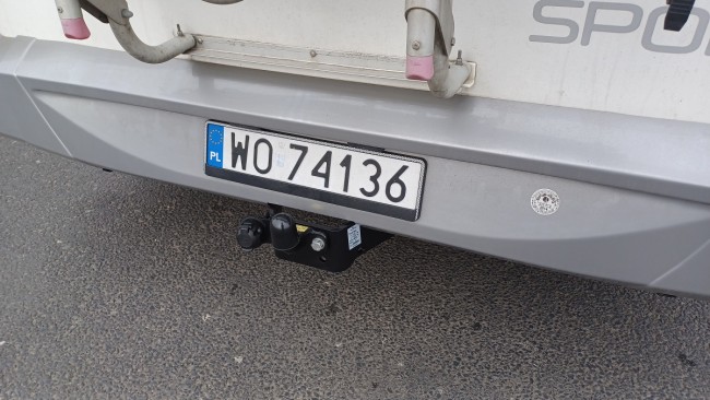

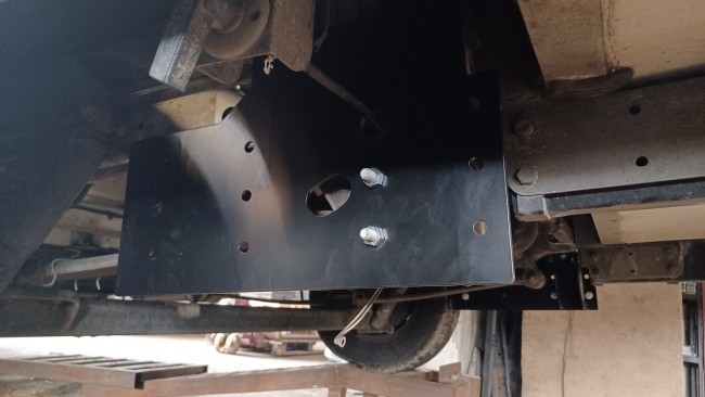

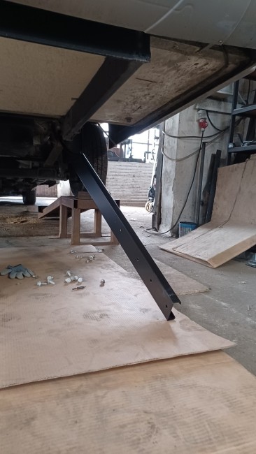

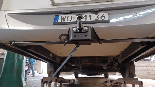

majsterus napisał/a:
możesz wrzucić fotki tej konstrukcji?
naprawdę bardzo kiepsko to wygląda....delikatnie mówiąc lipa okrutna..w tej klasie auta takie tandetne rozwiązania?? profil pod garażem ugięty z blachy 1,5mm....pod ciężarem samego skutera ten garaż będzie pracował jak karton z papieru.
Proszę bardzo. Na tez okoliczność zrobiłem kilka fotek.
U mnie są pełne aluprofile pod garażem. Z certyfikatem konstrukcji firmy SMV-Metall GmbH do 150 kg, więc nie jest tak źle, ale za słabo aby podłączyć się z hakiem uniwersalnym.
Dodam jeszcze tylko ważny szczegół - niestety taka konstrukcja kosztuje trochę większy woreczek dukatów :chytry
Plik ściągnięto 9 raz(y) 188,85 KB
Plik ściągnięto 7 raz(y) 215,78 KB
Plik ściągnięto 9 raz(y) 234,52 KB
Plik ściągnięto 12 raz(y) 206,19 KB
Plik ściągnięto 9 raz(y) 331,88 KB
Plik ściągnięto 8 raz(y) 314,87 KB
