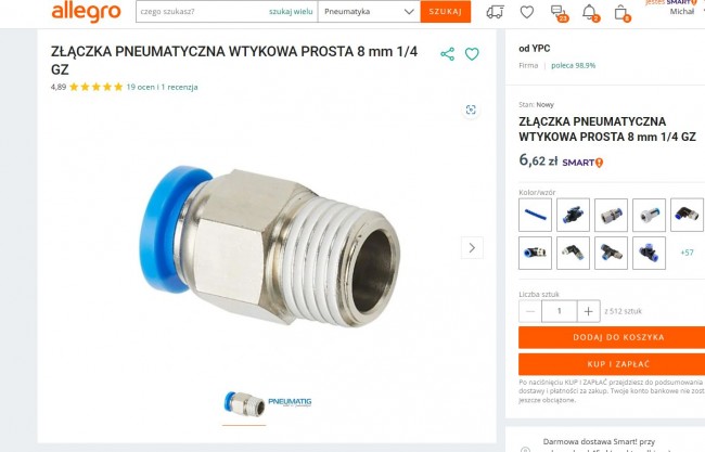

Dokręć do wężyka coś takiego, są różne rozmiary gwintu tylko poszperaj.

OK, da się zrobić. Tylko dziwi mnie, że u mnie oryginalnie są właśnie takie fabryczne wężyki z króćcem i nie wiadomo skąd się wzięły.

Nie jest to duży problem, bo można kupić taką przejściówkę
Przejściówka Leroy
Tyle że trochę dużo dodatkowych kombinacji.

Kazik II napisał/a:
Przejściówka Leroy
W liroju i innych są tylko 1/2 - 10mm i 3/8 - 8mm
Jak potrzebujesz 3/8 na 10mm to na alle.. są
np tu: https://allegro.pl/oferta/koncowka-weza-ogrodo-profec-gz-3-8-x-10mm-mosiezna-15154671499
