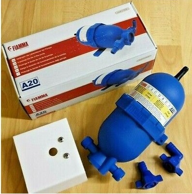

..leci rytmicznie w rytm działania pompki, a nie powinno przy prawidłowym działaniu zbiornika wyrównawczego/ciśnieniowego. Czyli, zbiornik padł (membrana) ,albo trzeba go dopompować bo "nie robi" poduszki. Taki może być powód :-P

Mi to wygląda na problem ze zbiorniczkiem wyrównawczym, może pękł i nie trzyma poduszki powietrznej i do tego puszcza wodę. Jeżeli to zbiornik taki jak ten niebieski ze zdjęcia powyżej, to może padł zaworek od nabijania powietrza.
