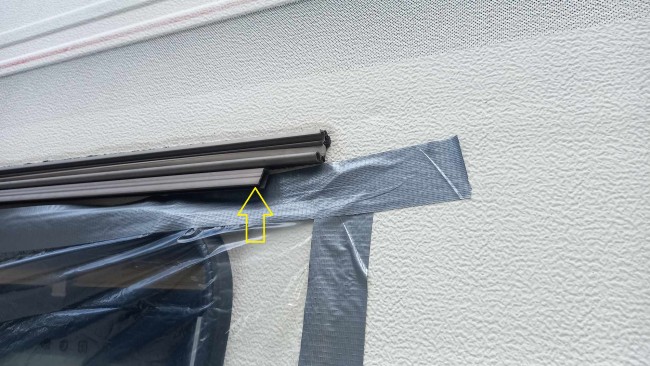

Mam sprawę: przy wiosennych porządkach synowa otworzyła boczne okno... a okno - yyyyeeb! na podjazd. Trochę się ukruszył róg ale to nie największy problem.
Problem jest taki: zespolona szyba z jakiejś pleksy jest zamocowana górną krawędzią w będącej częścią zawiasu (liniowego) rynience aluminiowej za pomocą u-kształtnej u-szczelki ;)
Czyli tak:
- górna krawędź okna jest na całej swojej długości wsunięta/wbita (na wcisk - bez śladów klejenia) w =>
- obejmującą ją gumową uszczelkę o przekroju w kształcie literki "u" =>
- następnie krawędź okna już z uszczelką są wsunięte - także na wcisk (bez śladów kleju) w ruchomą aluminiową rynienkę.
No i patent ten działał doskonale przez ostatnie... 35 lat (!) aż się zmęczył: szyba pod własnym ciężarem wysunęła się z aluminiowej listwy/mocowania.
Druga szyba zrobiła to już wieeele lat temu, wysunąłem jedną część zawiasu z drugiej, wywaliłem na śmieci gumową uszczelkę, w jej miejsce dałem jakiejś plastycznej masy do uszczelnienia dachów i hula co najmniej od 15 lat. No i tu bym zrobił chętnie to samo, ale:
Jest drobny szczegół (zdjęcia) taki czarny dinks, chyba plastikowy - klips? zawleczka? zaslepka? coś, co po zamontowaniu okna w szynę wkliknięto/wsunięto/wzatrzaśnięto? jako ogranicznik w tej listwie, żeby okno się nie wysunęło. Dla ułatwienia: klipsy są z obu stron :mrgreen:
Czy ktoś z szanownych może te zabezpieczenia wyciągał? I może zna patent? Cała sztuka polega na tym, żeby nie zdemolować tej fikuśnie pozwijanej rynienki, bo jak ją odkształcę, to nie wsunę zmontowanego okna... wiem, bo się męczyłem po drugiej stronie, a tam tych zawleczek nie było...
Jasne, że można obciąć część "rynienki" diaksem, ale wolałbym zgodnie z książką, oczywiście diaks biorę pod uwagę, ale jak nie znajdę lepszego rozwiazania... :spoko
Zdjęcia poniżej:

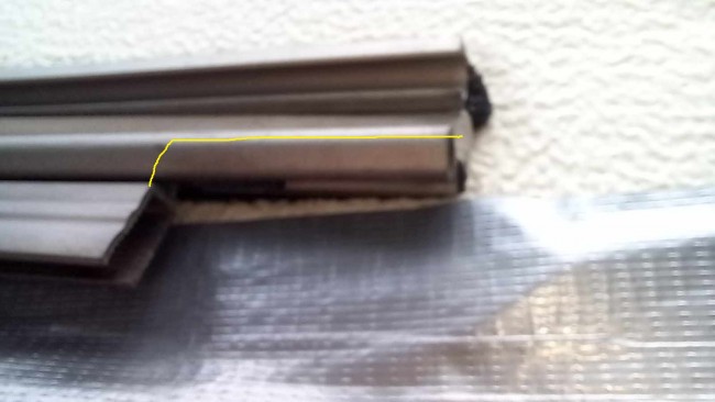

A tu siedzi ta francowata zawleczka i nie daje się wydłubać...
Plik ściągnięto 11 raz(y) 131,63 KB

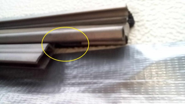

Oczywiście, można tak obciąć i wtedy pewnie będzie łatwiej wydłubać, ale gdyby się udało, to wolę bez cięcia ;)
Plik ściągnięto 13 raz(y) 120,28 KB

chris_66
Twój sprzęt: kamper
Dołączył: 23 Cze 2007
Piwa: 16/36
Skąd: warszawa
Wysłany: 2024-06-07, 13:32
jest duża szansa że albo siedzi to na mocny wcisk albo , że zabezpieczone jest to wkręcanym robaczkiem( śrubką bez łebka)
jeżeli to coś plastikowe jest to bym próbował wysunąć jakomiś bardzo rozwieralnymi kombinerkami - na wciśk w końcu pójdzie, a na robaczka też puści tyle że plastik będzie do wymiany

W szynie głównej ( to ceownik) jest listwa ozdobna, pod nią są wkręty, i wtedy można odkleić szynę od zabudowy, lepiej ją odciąć struną i wcześniej nagrzać na słońcu. Końce tej szyny są albo zagniecione na na prasie, albo wpite kliny, aby szyna szyby się nie przesuwała.
Szybę można wkleić w ceownik każdym klejem do szyb, masą poliuretanową, ważne aby było odtłuszczone, chwyci na lata.
Zwykła prosta robota.

Ogarnięte.
Dzisiaj rano byłem u panów od szyb samochodowych: "Proszę pana, naszymi patentami nie ogarniemy. Połamie się. Ale - nieopodal jest taki facet co poza szkłem jest mistrzem świata od pleksy - jedź pan do niego, powinien coś wymyślić".
Pojechalim. Pan miał to, czego ja nie miałem - wyczucie. Wieloletnie obcowanie z problemem daje takie "czucie w łapach". Na początku podłubał nożem w szczelinie, ale robił to znacznie silniej niż ja. udało się trochę poprzecinać, pewnie także dlatego, że nie kleiłem całej powierzchni tylko punktowo. Potem pomocnik zaparł się z całych sił i ramka drgnęła. No to rozpoczął od jednego końca... i powoli... powoli... oderwał ramkę od szyby!
I nawet nie chciał kasy - "Dobrze, że udało się pomóc :) "
