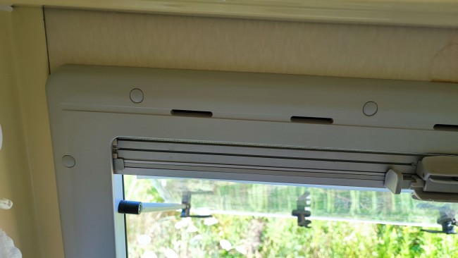

Chce zdemontować ramkę dookoła okna - urwała się roleta więc muszę się do niej dostać. Przy okazji wymieniam sylikony w łazience (ramka mocno przeszkadza przy umywalce:)
Powiedzcie czy dobrze rozumiem - pod tymi zaślepkami powinny być śruby? Jesli tak to jak te zaślepki zdjąć? Macie jakieś patenty na to? Za nic nie chcą się ruszyć....

Cieniutki nożyk z ostrym czubkiem.Mogą być dwie igły

Ja do tego używam cienkiego śrubokręta - wbijasz w zaślepkę lekko od boku i ciągniesz/podważasz.

Ok spróbuję w takim razie jeszcze raz - z większą siłą:)
