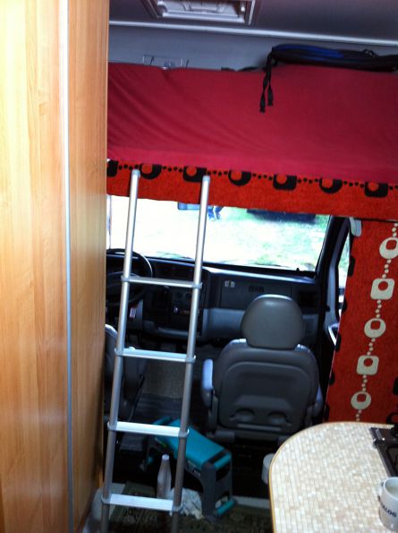

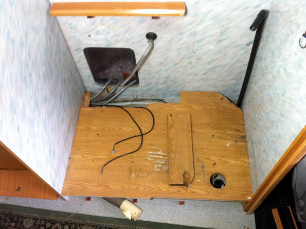

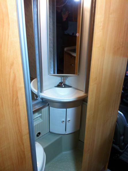

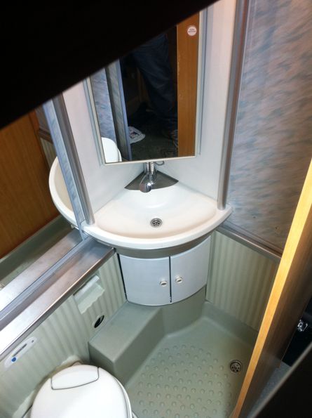

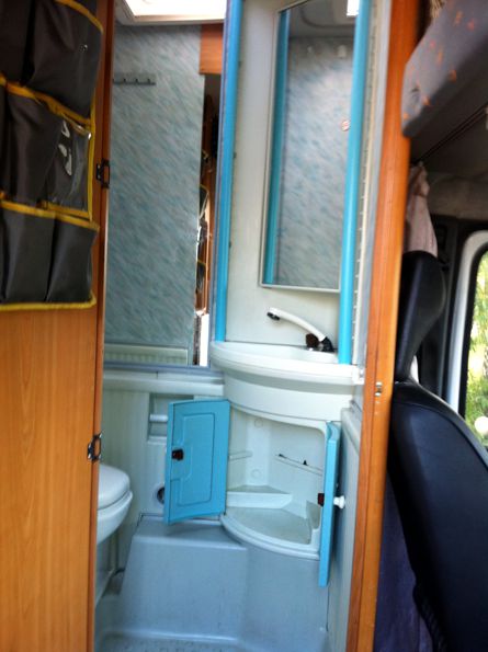

Bezmyślność ludzka nie ma granic.
Jakiś pajac w teamie projektantów Burstner'a chyba po pijanemu zmyślił łazienkę w moim modelu a jego koleś pewno w podobnym stanie projekt zatwierdził.
Beznadziejnie im to wyszło, kolizyjnie i nieergonomicznie.

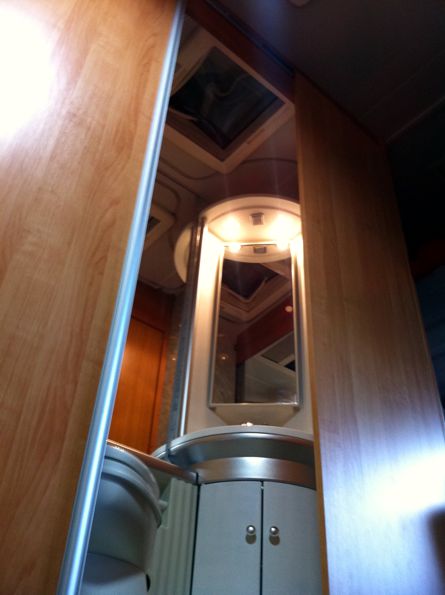

W sumie mógłbym to wszystko wywalić ale postanowiłem przechytrzyć niemieckich inżynierków od siedmiu boleści.
Zdemolowałem bo się wściekłem na tą beznadzieję a potem zacząłem myśleć co z tym fantem zrobić. Pierwsza myśl to ciepła/zimna woda na wyjściu na zewnętrzny prysznic bo jakiś idiota wymyślił że zimna wystarczy. Mi, dzikusowi, w listopadzie biorąc zewnętrzny prysznic!
No to zrobiłem to po mojemu.

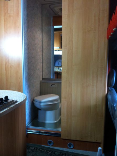

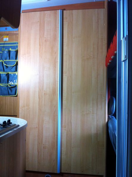

Apetyt wzrósł i powoli zacząłem podejmować nowe pomysły i wybaczać podstawowe błędy producenta, jak choćby to, że drzwi łazienki były tuż za kierowcą, otwierane na zawiasach do tyłu = kolizja z drabinką. Mądre? Absolutnie!
Wywaliłem więc ścianę i drzwi i ponownie zacząłem myśleć i wymyśliłem sobie, że zamienię miejscami wejście do łazienki. Zastosowałem drzwi przesuwne na szynach szufladowych do 30kG z pełnym wysuwem, domykiem i hamulcem.
Działa.
Kamper nie ma takiego przyśpieszenia by drzwi się na starcie odsunęły bo mechanizm delikatnie je przytrzymuje. Natomiast otwarte w chwili hamowania same się domkną i wyhamują.
Genialne? Genialne!
Ale to ja jestem tym geniuszem a nie jakiś Helmut. Zarażony dumą popadłem w samozachwyt i przeprosiłem wyposażenie łazienki stawiając warunek:

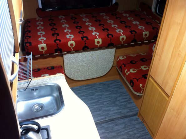

Tak to wyglądać nie może i trzeba coś z tym zrobić. Pijany Helmut wymyślił sobie niektóre plastiki w kolorze niebieskim. Ni w tyłek ni w oko, co to za wizja w ogóle była?
Zmatowiłem wszystko co barwę zmienić musiało i nadałem najbardziej alupodobny kolor.
Bardzo lubię amelinium i nie tylko łazienka ma te akcenty - co prawda plastikowe, ale tylko w łazience. Inne amelinowe ozdoby są najprawdziwsze.
Zaczęło to jakoś wyglądać i teraz mam niekolizyjne miejsce na budowę schodów na pięterko
http://www.camperteam.pl/...pic.php?t=22988
a zarazem nie będą kolidować z obróconym fotelem pasażera.

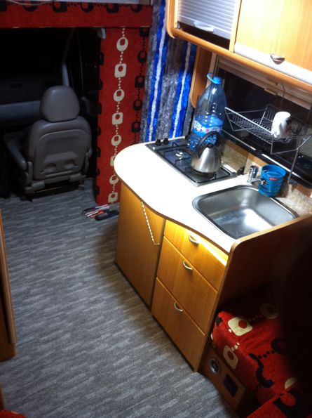

Na koniec wyłożyłem podłogę alupodobną wykładziną dywanową która stanowi wizualny monolit z kabiną, bezprogowo, na płasko.
Zdjęcia wstawiam adekwatnie do postępu prac.
Patrzcie, podziwiajcie, kopiujcie wypociny mojej inżynierii :)

Brawo za pomysłowe rozwiązania w łazience i blat w kuchni.
Kolorystyka tych łóżek, jakoś mi nie pasuje do całości (tz. Ta czerwień).
Może na żywo jest ok?Wygląda świeżo.
Gdyby była np.szara,błękitna lub ameliniowa,to czy nie byłoby przytulniej? :kwiatki:
Piwa: 523/632
Wysłany: 2016-05-16, 09:20
Dzięki za piwo.
Fabrycznie tapicerki były jak ciężkie chmury burzowe, w kolorze szaro buro nieokreślonym, trochę depresyjnie i monotonnie to by wyglądało w pogodę o podobnych barwach.
Ten materiał zadziałał na mnie mocno kontrastowo i ciepło więc go kupiłem. W realu nie wygląda to drażniąco, nawet przytulnie. Jak się znudzi to wymiana na inny, koszt około 300zł i trochę chęci ale to już chyba nie ja :)
Ogólnie, dół kolorystycznie (podłoga fotele elementy w kabinie) na "ameliniowopodobnie", góra na kontraście z dodatkiem ozdób ameliniowych. Na foto raczej nie widać.
Schody jeszcze mi zostały, któregoś dnia się zmobilizuję i wezmę za prace.

Wysłany: 2024-10-15, 11:44
Odgrzebuję kotleta, ale uważam, że warto ;) Rozwiązanie drzwi do łazienki genialne. Robie kopię u siebie :)
