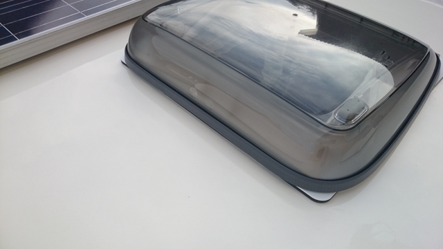

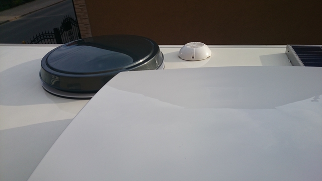

Z racji przyjemnego ciepła i słońca zabrałem się dzisiaj za wiosenne porządki. Na pierwszy rzut poszło to co w każdym domu najważniejsze, czyli dach.
Ponieważ zeszłej wiosny robiłem podobny zabieg (mycie , polerowanie i woskowanie) , dlatego pracy nie było dużo . Na powierzchni pozostało jeszcze trochę wosku z tamtej aplikacji, więc większość brudu zeszła już przy wstępnym myciu.

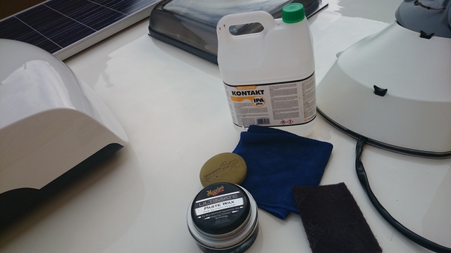

Po umyciu szamponem samochodowym , spłukaniu i wysuszeniu powierzchni, przeleciałem całość szmatką z odrobiną Izopropanolu , aby usunąć te bardziej oporne plamki brudu.
Za pomocą Izopropanolu doczyściłem również "do białego" wszystkie silikonowania , dzięki czemu mogłem ocenić ich stan (na czystych lepiej widać ewentualne ubytki, czy pęknięcia spoin). Ponieważ wszystko okazało się być w porządku, na koniec nałożyłem na całość dwie warstwy wosku z filtrem UV. Wosk poszedł praktycznie na wszystko, czyli powierzchnię dachu, obudowy i klapy okienne, klimę, antenę SAT, wszystkie kominki i wywietrzniki, oraz na spoiny silikonowe (aby nie łapały nowego brudu). Całość wypolerowałem "na błysk"
Zastosowany wosk jest dobrej klasy, i można go kłaść na każdą powierzchnię i kazdy materiał (nawet na szyby) bo nie zostawia jakichkolwiek plam, czy przebarwień.
Jedyna powierzchnia jaka nie została nawoskowana to solar (ze względu na silny filtr UV zawarty w wosku)

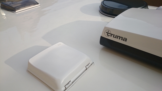

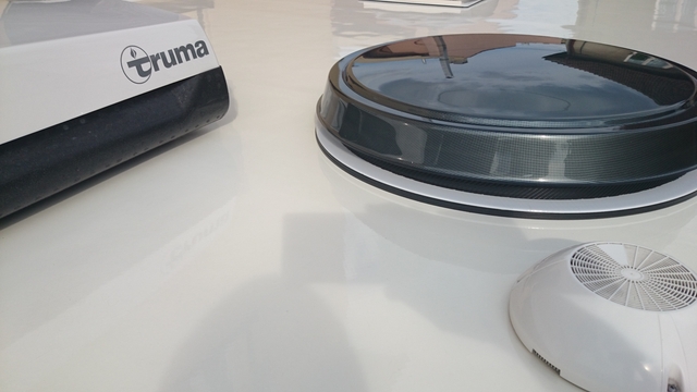

Wbrew pozorom cała operacja nie miała na celu poprawy estetyki (a jest to jedynie skutek uboczny, aczkolwiek bardzo przyjemny), lecz zabezpieczenie dachu i wszystkiego co się na nim znajduje przed osadzaniem brudu, oraz co najważniejsze przed szkodliwym działaniem słońca (destrukcyjnego dla laminatów i badziewnych tworzyw z których zrobiony jest osprzęt)
System się sprawdza i jak widać na załączonych fotkach po dwóch sezonach smażenia w słońcu , płukania w kwaśnych deszczach, ptasich odchodach i rojach owadów, nic nie pożółkło , nie popękało, ani żaden bród nie przywarł trwale do dachu, ani go nie uszkodził.
Każde kolejne mycie będzie dzięki temu równie łatwe i szybkie .
Jutro jak czas pozwoli zajmę się bokami zabudowy, a potem szoferką
