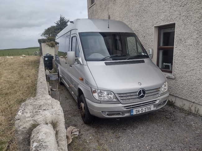

Szybko nam zleciało 8 lat z Oplem Vivaro , ale dzieci rosną, psów przybywa i potrzeba nam więcej przestrzeni. Niedawno przyjechała pod dom baza i będziemy się bawić z kolejną przebudową.
Mercedes Sprinter 2004r, 17 miejscowy autobus, w najdłuższej wersji. Bez drzwi przesuwnych, za to z drzwiami na zawiasach koło foteli pasażerów. Akcesoryjna klimatyzacja i podwójne szyby w częsci pasażerskiej. No i oczywiście DMC powyżej 3.5 tony :)

Wygląda ładnie, jaki motór?

Ładnie wygląda z daleka ;) blacharz juz czeka. Na szczęscie raczej tylko zewnętrzne oblachowania. będa do wymiany.
2.2 (OM611)
