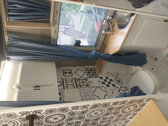

Robiłem to na desce od kibelka i obudowie wentylatora sufitowego. Wybiela się bardzo ładnie, na słońcu bardzo szybko, pod świetlówką UV dużo dłużej. Niestety szybko też zażółcenie powraca. Deskę klozetową łatwo wymontować do tej operacji, dlatego można to sobie robić 2-3 razy w roku. Ale do ścian, raczej nie polecam, mogą się porobić jakieś cienie, czy plamy, bo trudno to będzie dobrze osłonić folią i oświetlić, a do tego efekt może być krótkotrwały. Jak Ci bardzo na tym zależy, to może lepiej polakieruj. Ja łazienkę lakierowałem poliuretanem 2-składnikowym do mebli. Ściany i drzwiczki też były pokryte jakimś tworzywem, nie wiem jakim, nie wnikałem, dałem na to podkład do plastików i trzyma.
Tak to mniej więcej wygląda, akurat nie widać tu ściany, ale te szafki pod umywalką są zrobione z tego samego materiału.
