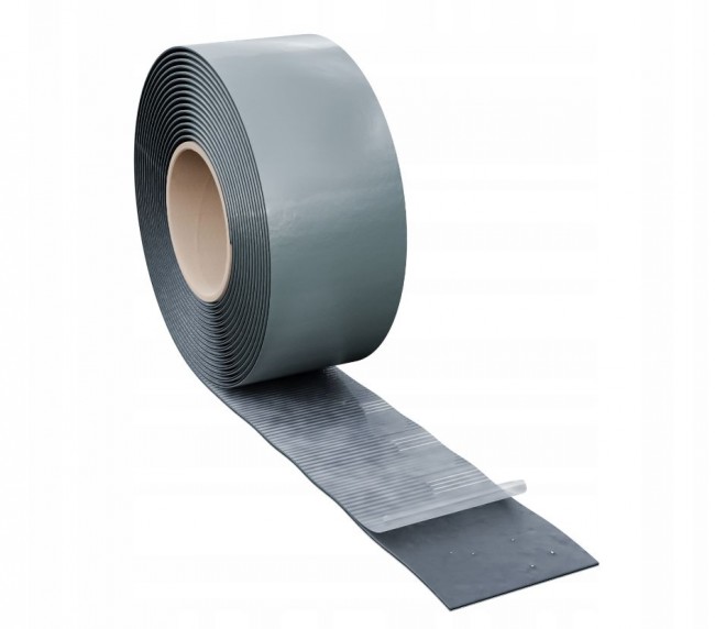

Prowizorycznie, zanim znajdziesz kogoś do naprawy możesz skutecznie to zakleić taśmą butylową, łapiąc nadwozie i uszczelkę z szybą. Na pewno zatrzymasz przeciek ale korozja pod nią będzie się pomału dalej rozwijać. Jak by to sprytnie zrobić byłoby nawet mało widoczne.
Na przykład taką.
https://allegro.pl/oferta/tasma-dekarska-butylowa-ventaflex-alubutyl-50mm-x-10m-7010-antracyt-0-7mm-15425357183?context=914ae388b059ab2869006244d2e1371cc7375ec04f98e6a6231c1298ad9694c1372064c9ef636355a6b485a4e05d074da02442f2ec637d9401564b74edfdcc6b5e382b6b5721fc9cb84ce06f25c27e5529cd5b376e028a793d9926ac79e48f9cf45d53e726308e6bfcece37b517d0a4fb81779aabac3e0bba1eaa33e553ab57b04874961d119a26d3b0a5d2fa3a9a0e7&sellerHasChanged=false&fromVariant=15428929085

Skwarek napisał/a:
Prowizorycznie, zanim znajdziesz kogoś do naprawy możesz skutecznie to zakleić taśmą butylową, łapiąc nadwozie i uszczelkę z szybą. Na pewno zatrzymasz przeciek ale korozja pod nią będzie się pomału rozwijać.
No i to jest rada! Dziękuję kolego! :ok
Rozumiem/Przypuszczam że nadwozie i szybę będę musiał umyć rozpuszczalnikiem żeby ta taśma trzymała?
Samo zatrzymanie przecieku, zważywszy że kamper jest ogrzewany non stop, powinno na rok-dwa sprawę załatwić, bo wszystko wysycha od środka (nawet śnieg poniżej 2cm się topi na dachu od ciepła).

Dzięki za piwko. Na tą już przyklejoną taśmę butylową dałbym pasek albo dwa czarnej taśmy izolacyjnej (elektrycznej) tak by imitowała uszczelkę.
