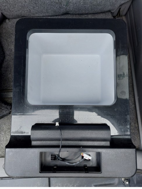

Zakupilem za bardzo male pieniadze lodoweczke kompresorowa na 12V. Niestety nie posiada klapy oraz elektroniki sterujacej. Z dorobieniem drzwiczek sobie poradzę że sterowaniem przy waszej pomocy również. Czy ktoś posiada schemat elektryczny takowej lodowki ? Wystają tam dwa przewody, jeden zapewne od czujniki temperatury drugi wielozylowy od sterowania. Może akurat ktoś ma doświadczenie z taką naprawa. Szkoda wyrzucić a pokombinować bardzo chetnie spróbuję:)

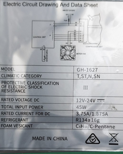

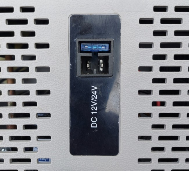

Dziekuje za zainteresowanie. Znalazłem juz jakiś schemat choć dalej nie wiem do czego służą te wszytskie przewody, zamówiłem również jakiś termostat na 12V. Tak dla wyjaśnienia kupilem te lodowkeczke za 50zl tu gdzie jestem ( w przeliczeniu oczywiscie) I chciałbym ją uruchomić. Jak się nie uda płakać nie będę ale fajnie by było mieć w drugim aucie na ciepłe dni. Acha... lodowka nie posiada też klapy więc muszę też coś zmajstrować:). Jakieś pomysły?? I jeszcze potrzebuje nazwy tej wtyczki jeśli ktoś kojarzy, aczkolwiek jak nie znajdę to wlutuje się prosto gdzies we wnętrzu, choć fajnie by było mieć to rozpinane.

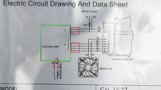

Wydaje mi się, że niepotrzebnie zamówiłeś ten termostat bo nie ma go gdzie podłączyć. Ta lodówka nie działa na zasadzie włącz - wyłącz tylko płynnie elektronika reguluje obroty silnika sprężarki.
Brakuje Ci modułu sterującego (zaznaczonego na zielono) do którego dochodzą te trzy przewody które masz (zaznaczone na czerwono).
Moduł sterujący gdzie ustawia się temperaturę (ma pewnie wyświetlacz i inne parametry) steruje płynnie silnikiem i wentylatorem.
Szukałbym modułu od tej lodówki lub odpowiednika. Pewnie to trudne i osobiście uważam, że lodówka jest elektrośmieciem.

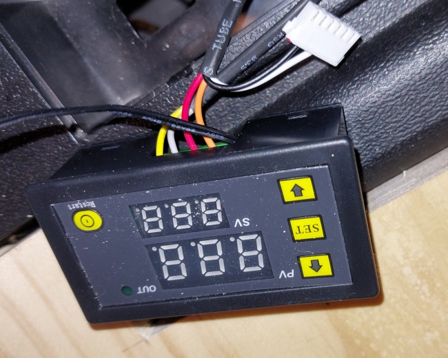

To, że jest PRAWIE elektrosmieciem to zdawałem sobie sprawę podczas zakupu owego urzadzenia. Czyli sugerujesz, że najprawdopodobniej silnik lodowki to jakaś trójfazowa (bezszczotkowa) jednostka która wymaga specjalnego regulatora do działania. Jeśli tak jest jak mówisz to dalej nie skreślam mojego projektu reitalizacyjnego. Termostat wciaz będę musiał jakiś mieć aby włączał.i wyłączał ewentualną elektronikę. A zasilanie silnika zawsze mogę zrealizować za pomocą jakiegoś regulatora RC ....

Po pożyczeniu długiego śrubokrętu dobrale się w końcu do środka. Malutki kompresorek z calkie. pokaźna płytka sterującą. Silnik bezszczotkowy. Udało mi się uruchomić. Podczas staru pobiera chwilowo 3A, podczas pracy 2.2A więc tyle co nic. Uzylem mojego termostatu który zamówiłem. Narazie na pajaka testuje czy w ogóle będzie chłodzić, ale z tego co już widzę będzie dobrze. Jedyna wada albo i zaletą to że podłączony niejako na krótko silnik będzie obracał się tylko z prędkością 2000 obrotów gdzie poprzednie elektronika mogła kręcić do 35000 z tego co wyczytałem na jakiś forach. Ale w zasadzie nic to nie zmienia dla mnie :) . Pozdrawiam i dziękuję za wsparcie a szczególnie kolegę Skwarek za motywację:)

Nie znalazłem zbyt wiele o tym modelu, ale na jednej z anglojęzycznych forów taka wlasnie informcja byla.Zapewne chodzi o maksymalne obroty, ktore uzywane sa albo I nie w jakichś specyficznych momentach. Ja zrobiłem testy z dodatkowym.termometrem i po około 5 min temp spada do około 3 stopni l, więc nawet jeśli obroty są zaniżane to wszytko pracuje jak należy. Musze skończyć budowę klapy i termostatu i lodóweczka będzie gotowa na następny sezon w drugim aucie :) .
Mam jeszcze jedną techniczna sprawę do rozwiązania. Oryginalny czujnik temperatury nowego termostatu wisi sobie na kabelku. Próbowałem wczoraj rozpruc lodóweczkę i umieścić go ladnie w miejsce starego lecz obawiam się, że mógłbym narobić więcej kłopotu uszkadzając albo obudowę albo rurki. Stary czujnik posiada identyczna wtyczkę i pasuje do termostatu lecz pokazuje zawyzona temperature. Na pewno moge cos zmodyfikować na płytce żeby odczyt byp prawidłowy ale nie mam.zielonego pojęcia co. A fajnie by było, żeby nie dyndal mi ten kabelek, a innej opcji nie widzę na jego instalacje.

Stary / oryginalny czujnik temperatury to Pt100 a moj nowy termostat posiadal tanszy zamiennik pt1000. Uzycie oryginalnego nie bylo mozliwe w prosty sposob.
Najwazniejsze, że wszytsko dziala prawidłowo. Włącza się i utrzymuje zadana temperature.

Nie było to potrzebne. Podłączyłem po.prostu zasilenie z modułu który był w lodówce pod styki NO nowego termostatu. I termostat już sobie wlacza i wylacza kiedy mu się podoba. Stara elektronika została nieruszona.

Nic z tych rzeczy. Całe sterowanie czyli falownik 3 fazowy to te małe pudełeczko do którego przez przekaźnik termostatu podłączone jest 12V. To z tego sterownika wychodzi zasilanie na wentylator. Jest też opcja sterowanie w jakimś zakresie obrotami silnika za pomocą przyłóż onej rezystancji. Podsumowując, aby uruchomić podobna lodówkę z kompresorem. Na 12V potrzebujemy tylko (o ile kompresor i falownik jest sprawny) podłączyć 12V na pierwsze dwa piny od góry i już. Pozostałe płytki służą do wyświetlanie informacji, ustawienia temp itp. U mnie za całe sterowanie temperaturą odpowiada termostat z aliexpress za 15zl.
