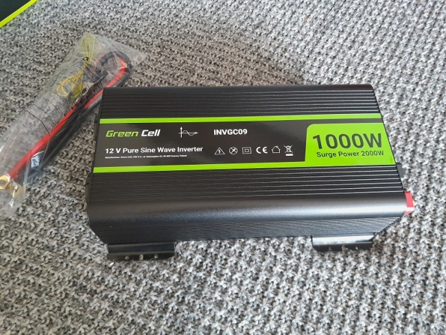

Wysłany: 2024-05-09, 12:02
Ostatni majówkowy wyjazd uświadomił mi ,że posiadana przez nas przetwornica musi być wymieniona . I nie o moc jej chodzi ( ma 600W ) ale o to ,że ma modyfikowany sinus i klimatyzator który miał być namiastką klimatyzacji dla naszej suni popracował.....2 h i przetwornica zaczęła buczeć . Po powrocie poczytawszy Wasze posty zanabyłem drogą kupna polecaną przez Was przetwornicę Green Cell INVGC09 1000W/2000W z czystym sinusem.
Ktoś powie/napisze ,że małej mocy...... :-/
Od 10 lat na pokładzie nie posiadamy żadnych prądochłonnych urządzeń na 230V . Tylko ładowarki telefonów czy laptopa a od miesiąca próbnie używamy klimatyzatora który ma zawrotną moc.....45W :shock:
Także myślę ,że ta starczy nam z nadwyżką :-P :spoko

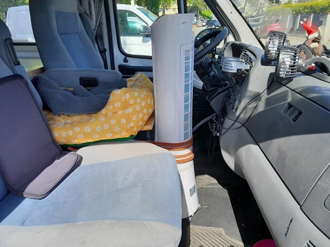

Ależ ,żadna tajemnica :mrgreen:
To nie jest klimatyzacja tylko wolnostojący domowy klimatyzator a właściwie nawilżacz powietrza :mrgreen: który po wlaniu wody i włożeniu zamrożonych wkładów chłodzi pomieszczenie .

To zamiennie używane nazwy na urzadzenie wykorzystujace cieplo utajone wody... Moim zdaniem to dziala w bardzo ograniczonym zakresie, bo podnosząc wigotnosc powietrza, ograniczaja parowanie potu. Jest na to wykres wg ktorego przy temp 15st wilgotność 90% jest OK, podczas gdzy w 25st juz 60 % to parowa. Oczywiście fakt ze psu wieje bardzo pomaga.
Najwazniejsze zeby mu w pysk wialo...
