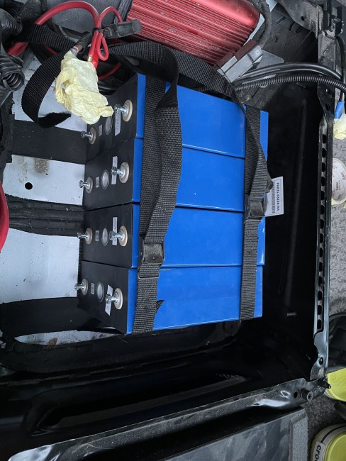

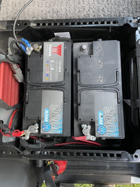

Pod fotelem pasażera mieści się Centra 95ah + druga 95ah za fotelem pasażera w części salonowej. Gdzie udało ci się umieścić 300Ah LiFePO4?
Jak rozmawiałem o akumulatorze o większej pojemności, to dostałem informację, ze się nie mieści.
Na tym etapie mam jeszcze możliwość zmiany jego lokalizacji w kamperze.

Co do wielkości akumulatora. Wszystko zależy od tego czy masz składany przez siebie / wówczas masz możliwość np zrezygnowania z grubej obudowy / albo kupujesz gotowego i zostaje Ci zmierzyć miejsce na wysokość pod siedzeniem bo w Fordzie wysokość jest największym problemem. Na szczęście lifepo4 można używać położony na boku / tak jest u mnie / i wówczas się mieści. Nie pamiętam ale u mnie było chyba 21 centymetrów. Nie wiem jak u Ciebie będzie wykończone miejsce pod akumulator. U mnie zero izolacji więc jeszcze izolację / od zimna / wkładałem, aby lifepo4 miał izolację od podłogi .

Wysłany: 2025-01-13, 11:17
Zojka - u mnie wygląda lub wyglądało to tak jak na zdjęciach. Tam gdzie LiFePO4 na górnej powierzchni jest jeszcze BMS i jak widzisz leży na boku.
