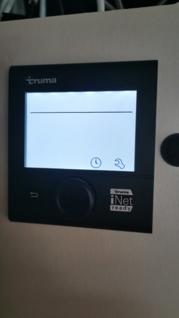

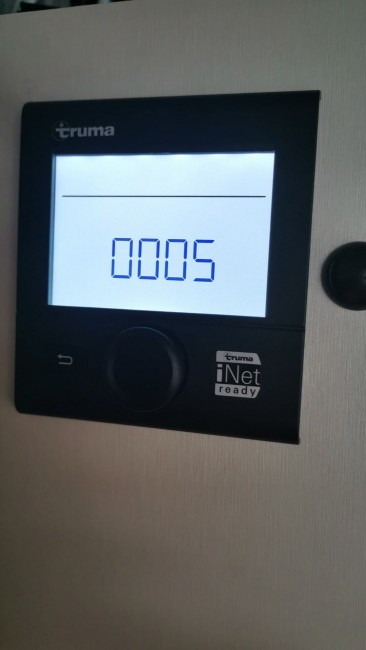

Odłączyłem akumulatory bo instalowałem miernik baterii. Po tej akcji zauważyłem błąd 255 (brak zasilania 12v) zrobiłem reset na panelu i teraz mam tylko ikonkę zegara i ustawienia....
Odłączałem zasilanie od wyświetlacza, resetowałem inet box, próbowałem też reset na boilerze, ale nic się nie zaświeciło po wciśnięciu i puszczeniu guzika resetu... Bezpiecznik OK bo wyświetlacz gaśnie po jego wyjęciu...

Tak, panel główny włączony. Chciałem sprawdzić bezpiecznik bo kabel do trumy idzie poza eb i okazało się, że kabel się wypiął... Poprawiłem go, teraz na boilerze mruga dioda.. Panel trumy ponownie zresetowałem ale nadal nic się nie zmieniło...
rigg
Dołączył: 25 Lis 2014
Piwa: 26/14
Skąd: Kaszubowo
Wysłany: 2022-04-06, 18:39
Działa :lol: zrobiłem reset nie na kablach tylko na panelu i wróciło wszystko do normy :lol: Wszystko przez odłączony kabel. Musiałem go przypadkowo rozłączyć jak instalowałem miernik baterii.

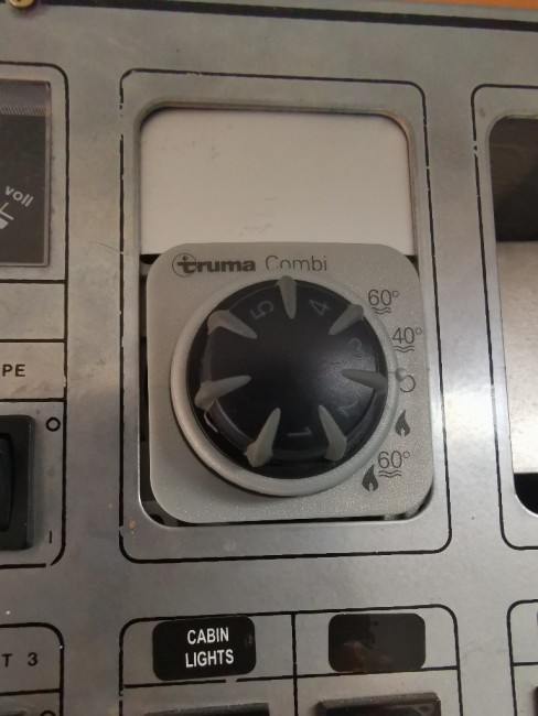

Mozesz powiedzieć który to kabel Ciebie się wypiął? Wymieniałem akumulatory i też mam ten sam problem że nic nie rusza. Zasilanie jest, buda chodzi, woda i gaz są ale po przekręceniu włącznika trumy ten starszy model 40-60 lato góra , 40-60 zima dół.
Sprawdzałem te przewody które wchodzą od góry w panel, złączkę telefoniczną i nic. Są jeszcze jakieś inne? Bezpieczniki,? Reset? Traumę widzę w zabudowie z góry i nie wiem czy ten otwór po lewej od przewodów to jest te do resetu czy jakiś inny? Musiałbym rozebrać cześć zabudowy aby patrzec na trume od przodu 🤦‍♂️

:ok to właśnie tak wygląda u mnie. Czy tam jest gdzieś reset? Jutro będę rozbierał ta cześć zabudowy to bym wszystko dokładnie obmacal. Sprawdzę bezpieczniki ale kilka razy miałem odpinane zasilanie i nic się nie przepaliło więc pewnie nie ten problem.

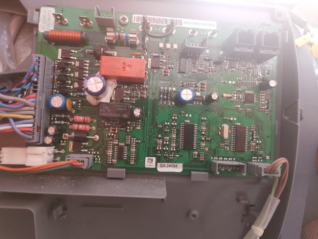

Sprawdziłem bezpieczniki, wodę, kable wtyczki i nic. Sterownik nie reaguje tak jakby nie był podłączony albo prądu nie było ale wszystko jest. Wszystkie kondensatory całe., nic nie wygląda na uszkodzony. Wygląda że wszystko ok ale nie działa
Ciśnienie też jest, zawór spustowy reaguje.
Czy jest tam jakiś reset?

A na przewodach zasilających jest 12V i są one poprawnie podłączone? Na zdjęciu płyty głównej widać jak złącze + i - jest niepodłączone.
Złącze czujnika temperatury tez widać, że jest wolne.

Aby zrobić zdjęcie to przecież trzeba zdjąć obudowę płyty a bez wypięcia przewodowy nie zrobi się tego 🤷‍♂️ jest podłączone tak jak powinno być
