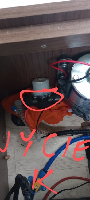

Wysłany: 2025-01-27, 12:22   Wyciek wody z instalacji
Witam serdecznie.Mam wyciek wody w zaznaczonym miejscu.Jestem obecnie w Portugalii i dwa zakłady odmówiły mi pomocy.Pytanie czy mogę na szybko zakleić te miejsce pastą lub plastelina uszczelniajacą?Pozdrowiam
Plik ściągnięto 51 raz(y) 985,07 KB
krzlac
Dołączył: 13 Paź 2011
Piwa: 144/6
Skąd: Gowarzewo k/Poznania
Wysłany: 2025-01-27, 12:35
Odkręć filterek i sprawdź stan uszczelki. Tam jest O-ring.

Wysłany: 2025-01-27, 12:52
krzlac napisał/a:
U mnie kropelkowanie spod filterka załatwiła taśma uszczelniająca, taka cieniutka teflonowa jak w hydraulice, więc pasta może dokonać tego samego. A ten zawór... tymczasowo odłączyłbym i zaślepił rurkę bo ona chyba od spuszczania wody na zimę ? Aktualnie zbędna.
