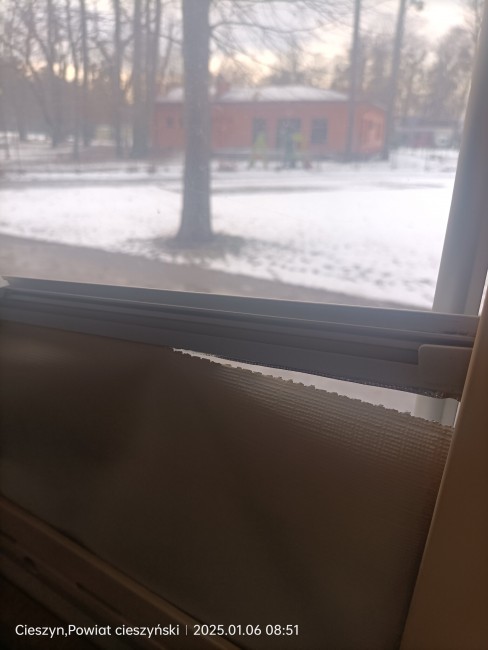

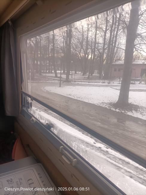

Poszukuję wiedzy jak naprawić roletę chodzi o materiał gdzie zdobyć jak również jak zabrać się do tego . Mam rozerwana moskitierę jak również roletę zaciemniającą.
Odkręciłem ramkę właśnie z roletami, byłem w zakładach zajmujących się takimi zagadnieniami ale nikt nie jest w stanie powiedzieć a nawet naprawić . Czy ktoś już przerabiał temat naprawy ,wymiany materiałów i może podzielić się wiedzą jak to ugryźć. Na zdjęciach okno w którym są usterki ,siatka jak roleta po bokach oberwane.
Dzienniki za pomoc i radę 😉

Każdy serwis kamperowy Ci to naprawi |

u siebie naprawiałem wszystkie, materiały dostępne na allegro, oryginały Dometica, no tanio nie jest, kilka kupiłem, kilka z szerszych przerobiłem na węższe do mniejszych okien, siatki po rozebraniu do goła prałem w pralce itp. |
