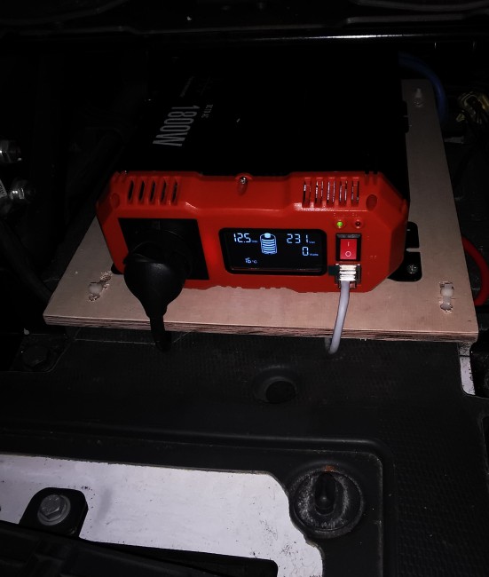

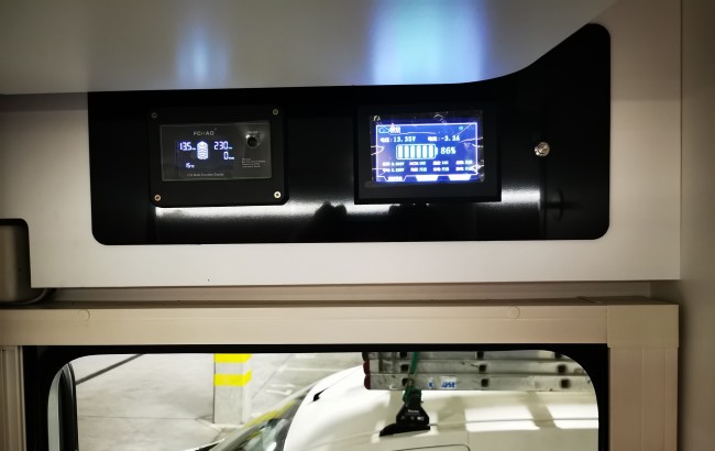

Jak długo używasz Fachao, też kupiłem taką 1800, chciałem mieć pilot po kablu, ma jeszcze wyświetlacz, zamontowałem pod siedzeniem żeby jej nie ugotować, nie wiem czy to kwestia bms akumulatora czy przetwornicy ale lepiej startuje niż Volta 2000, jeszcze mocno jej nie używałem jakiś odkurzacz suszarka czajnik, z ciekawość pytam czy się nie wykopałem :) , wiem wiem wymienię te piękne błyszczące wkręty na czarne malutkie schowają się w otwór :szeroki_usmiech

komplet

Przykręcone mam z boku łóżka, żeby był dostęp do wyłącznika i wentylacja.
Po robocie wyłączam - tak zalecają.
Wyświetlacza nie mam za bardzo gdzie założyć, jak i nie mam potrzeby, bo sprzęt nie jest zakryty.

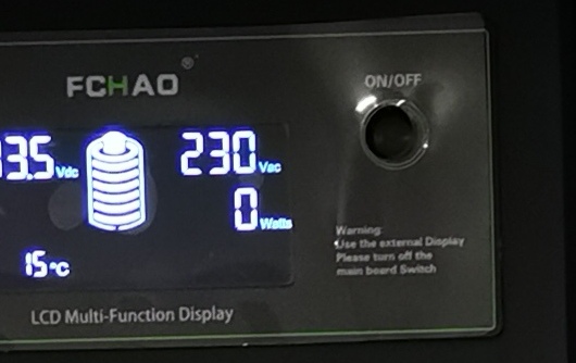

Na ten wyłącznik mówią pilot przewodowy to i ja tak mówię :szeroki_usmiech
Plik ściągnięto 2503 raz(y) 50,32 KB
komplet
