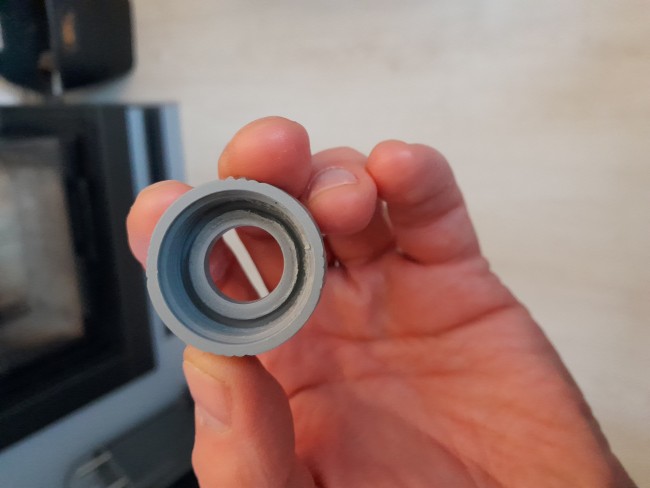

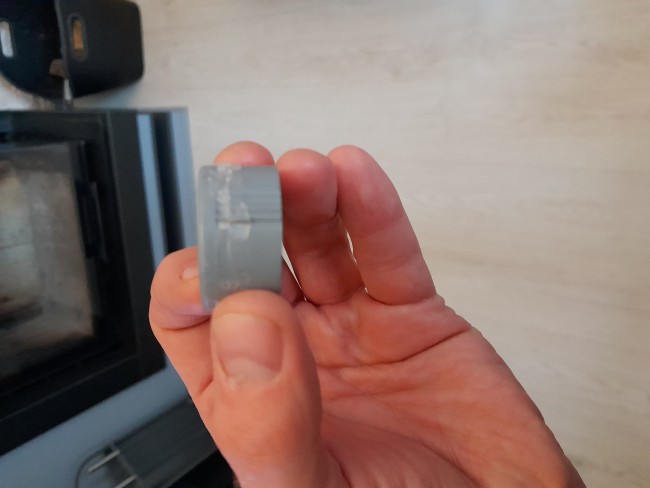

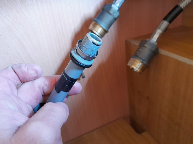

Mam problem z połączeniem rurek instalacji wodnej (średnica 15mm) do baterii zlewozmywakowej.
Kamper Laika z 1999 roku.
Nakrętki, przykręcające rurki do głowicy na końcu rurek wodnych przy baterii były kiedyś popękane i sklejone przez jakiegoś "miszcza".
Nakrętka na pierwszych trzech zdjęciach.
Kupiłem w markecie podobne nakrętki z pasującym gwintem i je zastąpiłem, musiałem dołożyć szeroką uszczelkę. Chwilę podziałało, instalacja się napełniła, ale niestety puściło.
Mam parę pytań z tym związanych.
1. Nie wie ktoś, czy gdzieś można dokupić takie same nakrętki, może nawet używane byleby w całości?
2. Czy jest sens podjechać z tym do "plastikarza",żeby naprawił te nakrętki?

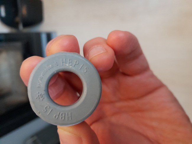

No i sprawa się wyjaśniła po wizycie w sklepie instalacyjnym. Choć łatwo nie było. Potrzebna była dalsza konsultacja.
To jest system o nazwie Hepworth.
Zamówiłem już złączkę z dwoma nakrętkami, bo to ich faktycznie potrzebuję.
https://allegro.pl/oferta/hepworth-hep2o-zlaczka-mufka-15-hd1-15-10586215927
W sobotę się okaże, czy problem był tylko w nakrętkach, ale na to wszystko w skazuje, bo poza tym wszystko w mojej instalacji wygląda dobrze.

Liwiusz333 napisał/a:
O widzisz, i to jest cenna informacja na przyszłośc. Dokładnie tak ten dział powinien działać... Dzięki!
Dla uzupełnienia: nowsze wersje produktów są na wcisk, mają już oznaczenie Hep2o i są w ofercie producenta Wavin.
