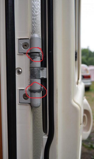

Sprawdź czy masz takie podkładki w zawiasach jak zaznaczyłem na zdjęciach, pewnie tu jest problem, wytarły się i drzwi się obiwesiły ;) Sam kiedyś w przyczepie wymieniłam bo był podobny problem :ok
