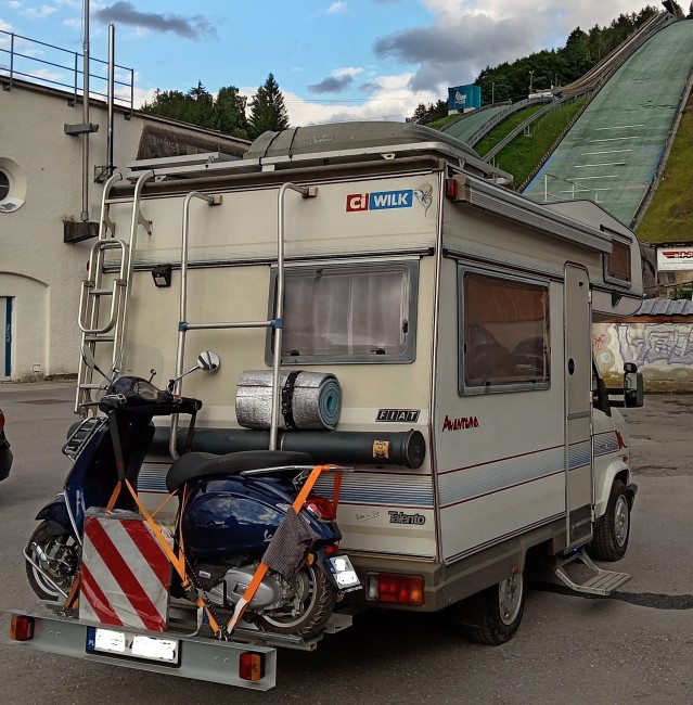

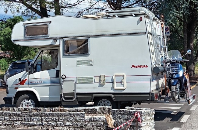

artur3373
Twój sprzęt: Ducato Wilk
Dołączył: 25 Mar 2021
Otrzymał 11 piw(a)
Skąd: wielkopolska
Wysłany: 2025-07-23, 08:45
W tym roku na najazd wskoczyła Vespa, dołożyłem też poduszki pneumatyczne (poduszki polecam, ani razu nie korzystałem z najazdów, nie odczuwałem skutera na bagażniku, pompowałem je do jazdy 4.5bar)
