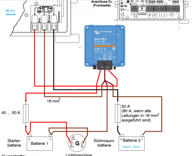

Witam
Proszę o ocenę schematu , chce wymienić w kamperze akumulator hotelowy z żelowego na Lifepo4 , elektroblok to Schaudt EBL271 czy takie podłączenie ładowarki DC DC będzie prawidłowe ? Zastanawia mnie czy w momencie podłączenia do 230v EBL będzie ładował akumulator rozruchowy czy Victron DC DC będzie pozwalał ładować po wyłączeniu silnika .
