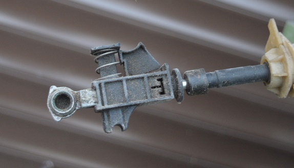

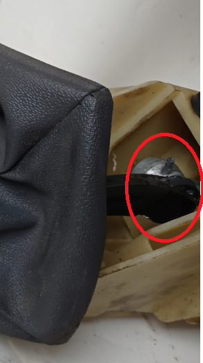

Przydałoby się jeszcze coś poradzić z trudno wchodzącym wstecznym biegiem. Zdjąłem mieszek pod lewarkiem i zwróciło moją uwagę połączenie dźwigni cięgła w linii przód - tył. Jest tam na połączeniu dźwigni z cięgłem coś rodzaju przegubu (zawiasu) wygląda jakby tam był za duży luz. Przez to popychając lewarek do przodu w poz. "wsteczny" całość odgina się w bok w prawo co utrudnia wrzucenie tego biegu. Na zdjęciu zaznaczyłem ten przegub. Czy tam jest możliwość regulacji aby to połączenie było trochę ciaśniejsze? Tam jest taka chromowana półkula z zielonym plastikiem w środku - to się da dokręcić aby było ciaśniej lub odkręcić i dołożyć podkładkę dystansową? Będę wdzięczny za rady.

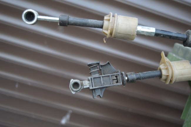

Tam na lince masz regulację , tylko bez demontażu schowka środkowego , będzie ciężko .Trochę zabawy
ten czarny guziczek należy wcisnąć i ruszając lewarkiem skrócić albo wydłużyć linkę ,

Dzięki - a w którym miejscu jest ta regulacja?

Wysłany: 2025-08-08, 05:25
Pod lewarkiem , ale żeby tam się dostać , musisz zdemontować schowek centralny
