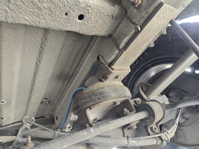

Już kilkanaście lat temu pisałem, że poduchy nie mogą zastępować resorów.Mają wspomagać resory.
Resor podpiera ramę w dwóch miejscach.Poducha w jednym. Zbyt duże ciśnienie w poduchach,przy jednocześnie słabych resorach ,może powodować pękanie ramy. W busach jest jest jeszcze ciekawiej bo tam nie ma ramy.
Dlatego gdy czytam , że ktoś pompuje 6atm. bo jest przeładowany, to mi skóra cierpnie

Miejsce pęknięcia jednoznacznie wskazuje winowajcę .
Swoją drogą to tak to się robi w Sprinterach, że przy wstawianiu poduch wywala się resor ?
Nie jestem przekonany co do sposobu w jaki "naprawiono" to Pawłowi z Terasfery. Jeśli pękła zdrowa rama to tym bardziej pęknie ponownie spaw wykonany w ten sposób.
Poza samym zalaniem spawem pęknięć , aż prosi się wstawić tam (nałożyć na ramę ) ceownik z blachy i to na tyle długi aby wystawał znacznie poza zakres oddziaływania poduszki. Taki ceownik rozkładał by nacisk od poduszki szerzej i na większej powierzchni.

Nie jest to wiedza tajemna, 45 lat temu spawało się ramy Żuków ,Nys i Tarpanów przeciążonych nadmiernymi ładunkami chytrych na kasę przewoźników , a wag ITD nie było

Sławku , tylko tych co spawali te ramy od żuków coraz mniej , spawacz miał nawet taki stempelek który trzeba było nabić przy spawie ramy .Wag nie było , ale inspekcja była i chyba gorsza noż dziś . mieli mniej do kontroli więc zaglądali wszędzie żeby coś znaleźć .
