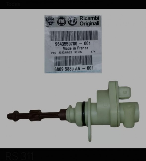

Opisze historię moich zmagań z napędem prędkościomierza.
Mam ducato 2, 2,8 jtd z 2001 roku.
W lutym w drodze na Węgry zaniemógł licznik prędkości i kilometrów. Część dostała się do skrzyni biegów i narozrabiała.
Skrzynia naprawiona wszystko poskładane nowe części i klops. Usterka się powtarza.
Moze ktoś zmagł się z podobną sprawą i wie jaka jest przyczyna, że napęd linki prędkościomierza się psuje. załączone zdjęcie części.
Usterka typu Dr. House.
Pomóżcie, pozdraiwam Maciek

Witam. Jeśli awaria napędu licznika polega na uszkodzeniu zębatki to za pewne problem jest na koszu mechanizmu różnicowego na którym jest druga cześć- duża zebatka i ona powoduje uszkodzenie

Uszkodzeniu ulegała górna część wystająca nad skrzynię (kolor zielony ze zdjęcia) tam jest taki trzpień, bolec, który wchodzi część koloru brązoweg, która jest w skrzyni.

Uwaga!
Przy odkręcaniu tego plastiku i linki należy uważać na zaznaczony wałek. Jest on luźno osadzony w gnieździe w skrzyni i dociskany właśnie tym plastikiem. Przynajmniej ja tak mam, że jest luźny a nie na stałe osadzony w tym plastiku, ale licznik działa :-P
Miałem niemiłą przygodę, gdy odkręciłem plastik, chcąc wlać (wymienić) olej w skrzyni. Ten metalowy trzpień wpadł do środka i spadł na samo dno. Już widziałem oczami wyobraźni, że nawet holowanie do warsztatu nie pomoże, bo koła napędzą przekładnię i wszystko się zmieli :gwm
Tym sposobem stałem się posiadaczem kamery inspekcyjnej z magnesem — a i tak nie było łatwo. W gąszczu zębatek to ustrojstwo ciągle spadało, a magnes okazał się za słaby, a raczej powierzchnia tego wałka zbyt zaokrąglona i mały styk z magnesem.
Sukces nastąpił dopiero po około dwóch godzinach leżenia i grzebania z subtelnością jak przy rozbrajaniu bomby na filmie grozy :lol: . Udało się uratować sytuację, ale kosztowało mnie to sporo stresu.
Dlatego ostrzegam :diabelski_usmiech
Przy wykręcaniu plastiku łapać ośkę! :!:
