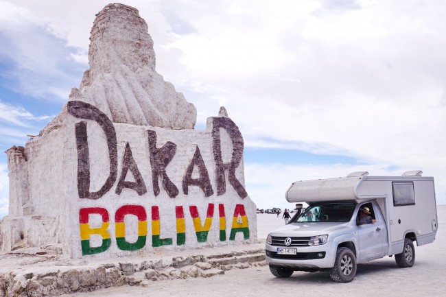

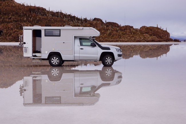

Wcześniej jeździliśmy czymś takim jak na zdjęciach poniżej. Żal było sprzedawać, bo kupę fajnych wspomnień z nim mamy. Ze względu na powiększenie rodziny profil podróży nam się trochę zmienił i potrzebujemy czegoś większego/wygodniejszego na bardziej cywilizowane wycieczki.
