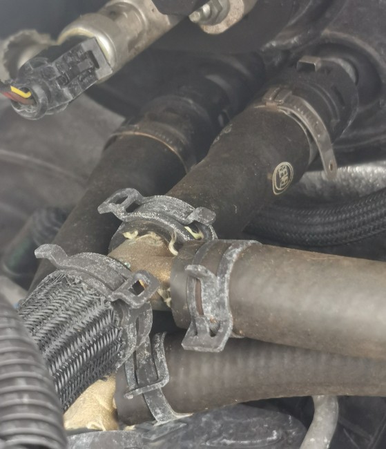

Włączyłem alde podczas jazdy ciepło w kamperze, ale czy to jest wynikiem wymiennika samochodu nie mam pojęcia, może podczas jazdy po prostu palił się piec alde.
Jest jakiś bajpas od ogrzewania węże wchodzą pod samochód i do pieca ale czy tam jest wymiennik :) :shock: , tak czy siak ciepło

Ja mam w komorze silnika w sprinterze węże, gdzie czerwonym „kurkiem” mogę zamknąć obieg z wymiennika. Jeśli nie uruchomiłeś gazu, to w czasie jazdy grzało z silnika :spoko
Jeśli nie chodzi to w automacie to następnym razem wyłączę gaz i będę macał czy siepłe, bo teraz jak jechałem było cieplutko z czego nie wiem :szeroki_usmiech
