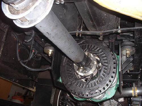

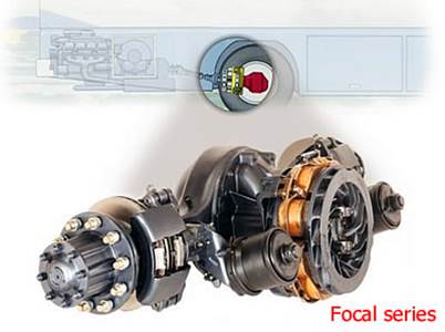

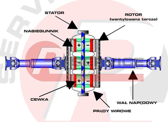

natomiast jest jeszcze zwalniacz elektromagnetyczny i ten można dołożyć w każdej ciężarówce bez zbytniej ingerencji.
montowany jest na wale napędowym.
najczęściej jest stosowany w autobusach, gdzie wał między skrzynią, a tylnym mostem jest bardzo krótki, ale da się go zmieścić.
zasada działania
wygląd w ciężarówce
tak jest montowany w autobusach.
